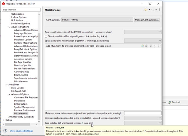

    您是否有机会将以下选项保留为“是“?
    Jagadish。
    未选中它。 我已经尝试了所有上述选项关闭,它仍然做到了!
    是否可以与我们分享您的项目? 您也可以与私人聊天分享它。 因为我可以快速验证所有设置并看到问题活跃。
    如果是机密信息、我们可以尝试其他方法。
    我无法发送项目。 我可以发送具有所有设置的.cproject 文件。
