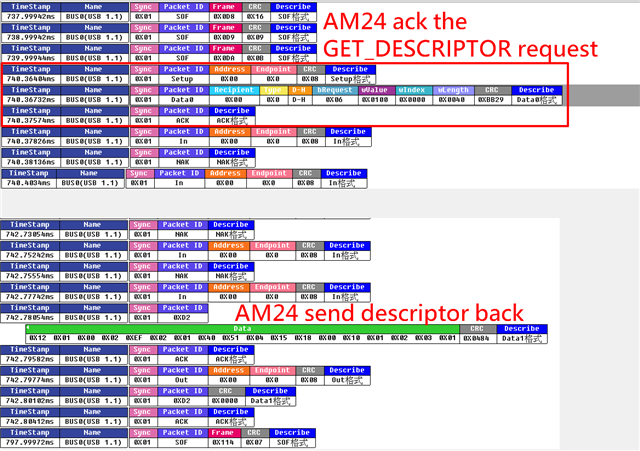

我们捕获了的 USB 流量 全速模式下的电路板 B 测量的。 PC 会发送GET_DESCRIPTOR请求、但有请求 没有来自 AM243x 的 ACK 或响应 。 (请参阅随附的波形屏幕截图。)
  • 板 A +全速固件
  • 板 B +全速固件

    我们 已经 确认 、        在 Full_Speed  模式下未能枚举的电路板 B 上、  器件  能够  接收    来自  PC 的 get_descriptor 请求。  具体来说, 我们 观察到   请求 到达         USBD.c 中 tud_task_ext () 函数内的 DCD_EVENT_SETUP_RECEIVED 情况
    此外,  代码 继续  调用 proce_get_descriptor (), 并 最终 调用 tud_control_xfer () 来  发回  描述符。  但是、           逻辑 分析仪在物理 D+/D−线路上未观察到响应 、 这意味着  器件 似乎     在 软件中处理请求、 但   实际上不会 进行 电传输。
    是否 有 任何 建议的 方法 或 寄存器级 检查 来 帮助 确认  此 问题是否   由  硬件 故障引起 、尤其是 在  USB PHY 或 输出 驱动器中?

    在其中一个问题上、我们发现 USB VSS 线路已损坏。 有趣的是、当我们直接连接 USB VSS 绕过断裂的磁珠时、全速模式工作。
    此时、另一个电路板上的根本原因仍然未知。

    USB 配置为设备模式。 感谢您对 USB 外设硬件设计的建议。 我们将检查并相应地改进相关电路。
    测试后、我们发现更换不工作的主板上的 AM24 芯片解决了问题 — 主板现在可以在 FS 模式下正常工作。
