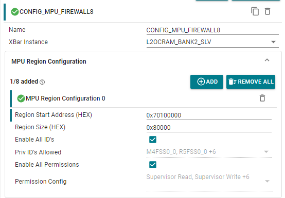

    我还有一个意见。
    HSMRT 中有一种特定的 MPU 设置、不会枚举 USB。
    即使 HSMRT(没有 CONFIG_MPU_FIREWALL8) 已加载、USB 也不会进行枚举。
    自动生成的代码为:
       .id = CSL_FW_L2OCRAM_Bank2_SLV_ID、
       .regionNumber = 0、
       .startAddress = 0x70100000u、
       .endAddress = 0x7017FFFFu、
       .supervorReadConfig = 1、
       .supervorWriteConfig = 1、
       .supervorExecConfig = 1、
       .userReadConfig = 1、
       .userWriteConfig = 1、
       .userExecConfig = 1、
       .nonSecureConfig = 1、
       .debugConfig = 1、
       .aidxConfig = 1、
       .aidConfig =(0x1<<PRIV_ID_CPSW)|(0x1<PRIV_ID_ICSSM0)|(0x1<PRIV_ID_ICSSM1)|(0x1<PRIV_ID_M4FSS0_0)|(0x1<PRIV_ID_R5FSS0_0)|(0x1<PRIV_ID_SS0_ID |(0x1_PRIV_1)
    请仔细研究一下
    Nithin
    您好、Nithin、
    根据上述自动生成的代码、现在可以确定问题是防火墙阻止了 USB。 如果上述代码段不存在、则默认防火墙配置为“no-access"(“(无(无访问)。
     .aidConfig =(0x1<<PRIV_ID_CPSW)|(0x1<PRIV_ID_ICSSM0)|(0x1<PRIV_ID_ICSSM1)|(0x1<PRIV_ID_ICSS0_0)|(0x1<PRIV_ID_SS0_0、0x1_PRIV_ID|<PRIV_SS0_0)|(0x1_PRIV_SS0_0)
    默认情况下、对于 HS-ROM 器件、上述外设内核/CPU 将为“向所有启动器开放“、但对于 HS-SE 器件、默认情况下 FS 器件会被 ROM 本身阻止。
    然后、我们需要 HSMRT 来取消阻止它们。 如果我们没有 HSMRT、它将被阻止。 具体而言、即使您加载 HSMRT 但没有上述 MPU Config、该配置仍将被阻止。
    Shaunak

    对于使用 USB、CPSW、ICSSM、是的、HSMRT 将是必需的。
    此处没有绕过加载 HSMRT 的好方法。  HSMRT 是设置此防火墙配置的用户。  即、syscfg 还会向 hsmrt 本身发送请求以打开防火墙、没有其他内核可以在 HS-SE 模式下打开防火墙。 因此我们需要 HSMRT。
