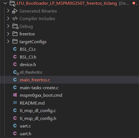

一旦我将其加载到 CCS 并尝试编译引导加载程序工程、它就成功了、起初没有错误、但一旦我尝试开始调试、由于在初始编译之前没有创建.out 文件、因此失败。 然后我再次开始构建、然后主源代码中弹出带有以下消息的错误:
< 不兼容的函数指针类型使用类型为“void (const TickType_t)“的表达式初始化“void (* const)(又名“void (const unsigned int)“)[-Wincompative-function-pointer-types] >
此误差来自这个 vTaskDelay 函数
旧的演示文件中也显示了同样的错误
有没有人知道为什么它不能正常工作? 我的想法已经耗尽,它一直令人沮丧。 我应该使用较旧的编译器还是其他编译器? 任何建议都会有所帮助!
作为参考、我使用 MSPM0G3507。

    我想我已经弄清楚了,对于任何其他有问题的人,我刚刚在 vTaskdelay 函数前面添加了“( void (*)(void))“并且它是有效的,所以这就是代码现在的样子。
      (void (*)(void))vTaskDelay,
    已刷写引导加载程序、现在可与 GUI 配合使用、感谢您给予及时响应!

    感谢您的反馈。 这是一个任务延迟函数。
    我将从我这边检查编译器、如果有任何问题、我将报告它进行修复。
    另外、您可以尝试以下操作:
    void (* const shared_functions[])()  __attribute((used)) __attribute__((section (".shared_area"))) =
     vTaskDelay,
