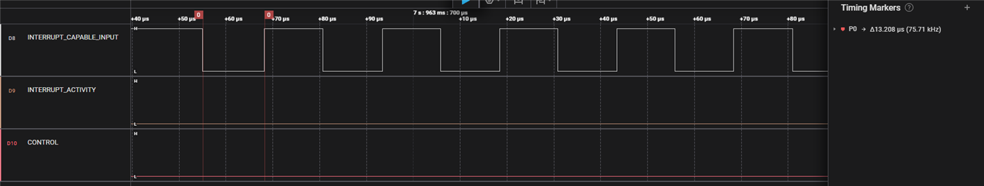

我有一个针对 MSPM0L1306 的固件工程。 该固件会在不同时间将某些 MCU 引脚重新连接到不同的 MCU 外设。 例如、在某些情况下、MCU 引脚用作 SPI 外设引脚、有时则用作具有中断功能的中断 GPIO。 我能够更改引脚的功能、串行接口(SPI、I2C 等)可以正常工作、但捕捉输入中断的问题更大。
为了简化这个问题、我生成了一个最小的工作示例。 在这里、我只需要在支持中断的输入引脚上检测到上升沿条件时检测何时调用 GPIO ISR。 不实现引脚功能、也不使用低功耗模式状态。

在这里、我实例化了 3 个 GPIO 引脚:
  • PIN_INTERRUPT_CAPABLE_INPUT 是支持中断的输入引脚、应在上升沿触发中断
  • PIN_INTERRUPT_ACTIVITY 是一个输出引脚、用于指示我何时在 ISR 内
  • PIN_CONTROL 是一个输出引脚、用于向外部器件发送信号、以开始在 PIN_INTERRUPT_CAPABLE_INPUT 上生成活动

引脚配置由 SYSCFG_DL_init () 完成。 我的 ISR 所做的就是、当输入 该命令后、设置 PIN_INTERRUPT_ACTIVITY、然后间接地将其清除。
如果我通过-O0 优化运行该软件、可以看到 PIN_INTERRUPT_ACTIVATE_INPUT 的上升沿切换 PIN_INTERRUPT_CAPABLE_INPUT。
如果我运行同一软件进行-O2 优化、PIN_INTERRUPT_ACTIVITY 不会在 PIN_INTERRUPT_CAPABLE_INPUT 上升沿上切换。
我正在使用 CCS 12.8-1、MSPM0 SDK 2.5.1 和 SysConfig 1.24。 我没想到会出现这种情况。 我如何确保在上升沿 GPIO 输入上以-O2 或-O3 优化来调用 GPIO ISR?
    开漏 I/O(本例中为 PA1)非常慢:1MHz PER 数据表 (SLASEX0D) 第 7.10.2 节。 使用 Launchpad 上拉电阻 (4.7K) 时、我看到的上升时间约为 0.76usec。 如果使用-O2、setPins 和 clearPins 之间的代码路径可能是 3 条指令(可能是 0.3usec)、并且脉冲太窄、我的 (Rigol) 范围无法看到、除非我减慢速度。 使用-O0 时、路径会更长一些【我很惊讶】、包括对 setPins/clearPins 库函数的调用、而不是内联函数。
    如果可以、请尝试使用标准 (SDIO) 或高速 (HSIO) 引脚作为活动脉冲(PA4 为我工作)。 或者、插入 delay_cycles (20) 或类似代码。
    【编辑:轻微澄清】
    您好 Bruce。 感谢您留意开漏引脚。 更改为 SDIO(或添加 delay_cycles ()) 解决了问题。
