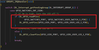

    您好、Peter:
    我们针对 MSPM0G3506 出现以下问题:
    1.您能为我提供一个外部 I/O 端口的设置吗?该端口可以在上升/下降沿产生中断、并可以唤醒处于睡眠状态的 CPU。
      目前可以生成中断、但进入时、查询 I/O 端口始终显示低电平、即生成下降沿中断、
      但不会生成上升沿中断。  我无法找到原因。
    2.请求:
    1)  CPU 处于睡眠状态、GPIO 端口 PA18 用作输入。 其外部信号的上升沿/下降沿需要生成中断
       唤醒 CPU 并进入中断体;
    2)  请提供初始化设置和中断主体的源代码(如何在中断生成后确定 PA18 的中断、
       并区分上升沿中断/下降沿中断)
    尊敬的 Liang:
    我想我们已经提供了相关的项目、这些项目可能符合您的需求。
    “your SDK download folder\mspm0_sdk_xxxx\examples\nortos\LP_MSPM0G3507\driverlib\GPIO_INPUT_CAPTURE“。
    GPIO 中断可以配置为通过上升沿、下降沿或两个边沿触发、但是、如果需要确定哪个边沿触发中断、应该在进入中断后读取相应的引脚电平、如下图所示。
    彼得

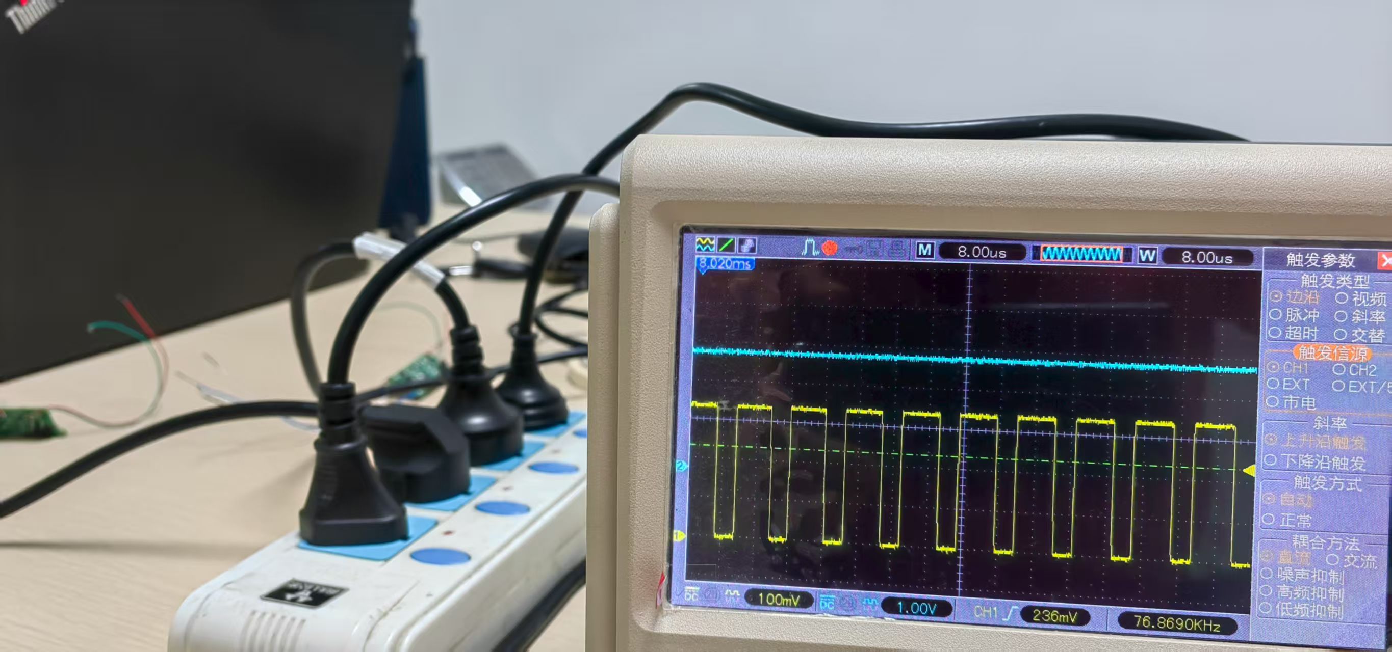

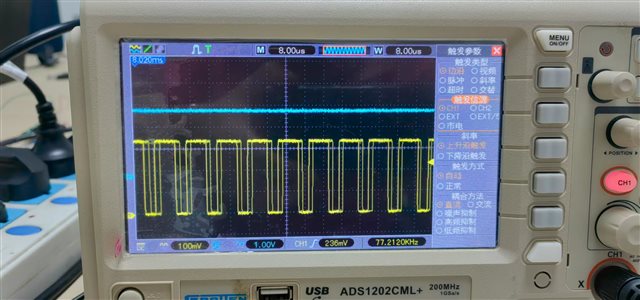

    您好、Peter:
    我们在高温测试中发现、120℃ 的 CPU 比较器输出端开始出现噪声、
    并在 125℃ 处变得非常密集、形成 70K~80K 的周期性输出、基本上失去了比较器的功能。
    请问这是这个 CPU 本身的特性吗?  有没有办法避免它?
    由于我们的通信使用比较器的输出、因此如果我们无法避免这种噪声、我们的产品只能在低于 120℃、
    仍能正常运行的情况下也是如此。 但这种工作温度不符合客户的要求。
    尊敬的 Liang:
    您能否提供以下更多信息?
    1.您能否提供有关比较器配置的更多详细信息(SysConfig 配置屏幕截图更好)、它们使用的参考源是什么? 他们还可以测试基准电压以查看波形在此温度下是否异常。
    2.除了比较器外,他们还使用了哪些外设,测试时它们是否也运行异常?
    3.您是否排除了一些测量错误? 例如、也许可以将另一个或一些基准电路置于这个高温测试环境中、以判断示波器是否也可以检测到类似的噪声?
    彼得
