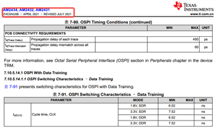

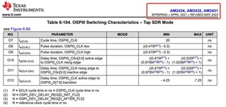

客户多年来一直在开发 AM243。
它们使用数据表修订版 B、该版本不限制 OSPI 时钟、因此他们 当时配置了 250MHz (Tap)。
但是、最新版本 G 有一些限制、要求 Tap 模式下的时钟周期大于 20ns。 如果 他们 保留了 250MHz 配置但没有修改、会有什么影响?
有什么理由添加此限制?

    AM243x 数据表的修订版 D 中添加了 OSPI Tap 模式时序。 第一个 量产发布 (RTP) 数据表的版本为修订版 E。  在 RTP 之前数据表中的任何信息都可能会发生更改、直到 RTP 数据表发布为止、因为在器件投入生产之前 TI 仍会表征器件性能。 客户不得  根据任何 PRE-RTP 数据表设计产品。 客户应根据数据表修订版 E 或更高版本设计其产品。 注意: 任何 RTP 之前的 数据表都将 在每页侧面标有“产品预发布“或“预告信息“。 AM243x 数据表的修订版 B 标记为“预告信息“。
    OSPI 外设不是设计为在 250MHz 上运行。 AM243x 器件仅针对在高达 200MHz 的速率下运行的 OSPI 进行了验证。 因此、您的客户应降低其 OSPI 外设的工作频率、以确保在所有工艺、电压和温度工作条件下都能正常工作。
