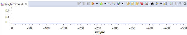

    但是、我无法获得预期的图形。 我得到 FFT Magnitude 数组、然后打开“Tools"->"graph "->"Single“ "->"Single time"“ time",“,如下“如下所“所示、示。 数据正确、您可以看到 MAG[17]具有最大值。 左侧是图形工具中的设置。
    我得到了下图。
    您能帮助我检查一下我的设置是否有问题、或者我错过了什么。
    LIN
    数据类型应该是浮点型、而不是有符号 32 位整数。
    尊敬的 Ming:
    更改后、我得到了。
    感谢您的帮助和支持。
    LIN
