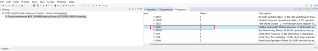

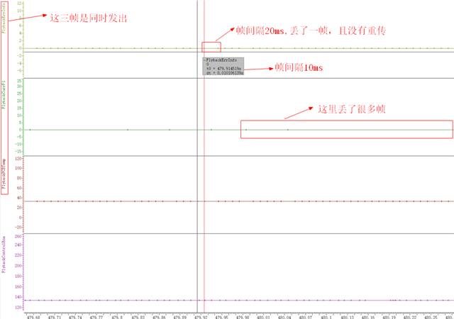

客户通过 MCAN 发送一些数据、每帧设计为定期发送 10ms。 但是实际上在某个时候发现、帧交错为 20ms、它看起来缺少一个帧、并且不会自动重新发送;有时甚至丢失更多帧、如下所示。
以下是 MCAN 传输的客户代码、  感谢专家审查序列是否正确? 我们还检查 DAR 位是否为 0、这应该会启用自动重传、正确吗?

    您能检查一下当您看到传输失败时是否发生了任何其他错误吗?
    是否仅在传输失败后才会出现 20ms 间隔?
    马修
