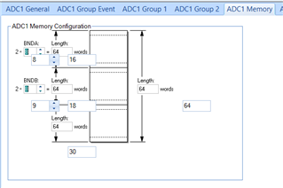

    有关 ADC 设置、请参阅随附的代码片段:
    这里是引脚和 ADC 设置的详细信息、
    其他 ADC 引脚的结果也几乎相似。
    是、输入 GND 连接到控制器 GND。
