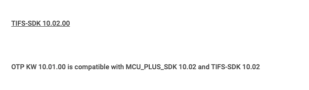

    你好、Nilabh
    我收到了访问权限、看到 TIFS for Windows 可用、但 OTP 密钥写入器不存在。
    Adith
    你好阿迪斯,两个都在那里,我可以确认相同
    你好、Nilabh
    您能否确认这一点、因为我在下面只看到可下载的选项、没有 OTP 密钥写入器工具。
    您能看一下吗?
    请查看相同的 10.01.00 版本选项。
    附加了以下屏幕截图(存在 OTP Keywriter) 。
    如果有任何其他问题、请随时创建另一个主题。
