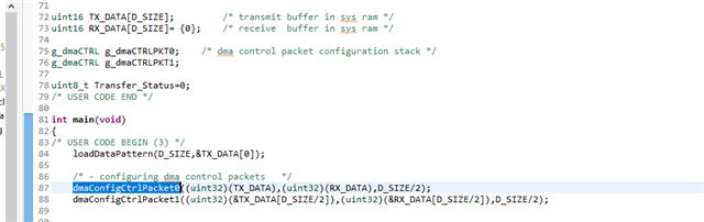

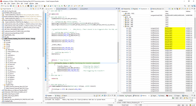

    以下是 DMA 通道链接的示例代码:
    e2e.ti.com/.../DMA_5F00_Channel_5F00_Chaining_5F00_Test_5F00_LS3137.zip
    在本例中、我取了两个大小为 1024 半字的缓冲器(一个用于 TX、另一个用于 RX)。
    我获取了两个 DMA 通道 CH0 和 CH1、然后使用 CH0 传输 512 半字、使用 CH1 传输另一个 512 半字。
    这里、我将 CH1 与 CH0 链接起来、这意味着 CH1 只能在 CH0 之后自动发生。 我启用 CH0 的软件触发器。
    现在您可以看到正测试用例结果(我的意思是,我只使用软件触发 CH0、您可以看到 CH1 也进行了传输):
    现在我在注释链接指令、这是输出(您可以只看到 CH0 数据传输到 RX 缓冲区):
    因此、我们可以总结一下链指令是否存在、然后 CH1 还会在 CH0 传输后自动触发。
