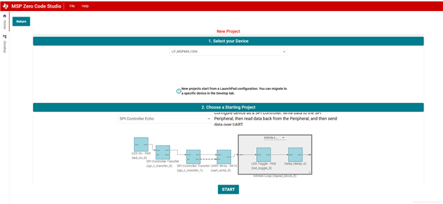

我尝试使用 MSPM01306 写入和读取 SPI 命令、并表明我通过 UART 写入了正确的数据。
似乎可以使用 MSP Zero Code Studio 和 PuTTY 终端执行此操作、而 MSPM0 LaunchPad 连接到计算机、J16 和 J17 设置为 XDS 反馈引脚。
但是,当我尝试运行上面的示例时,我得到了如下所示的 Putty 终端:
我检查了 PuTTY 的波特率和代码、都是 9600。
如何解决此问题?

    此示例是“SPI 控制器将数据发送到 SPI 外设并读回由 SPI 外设发回的数据。 然后 UART 将发送它们“。 请确认您没有误解本演示的功能。
    请确保 PuTTY 可与 XDS110 配合使用。 在您的系统中、XDS110 将被视为 USB-UART、UART 数据将发送到 PC、并通过 XD110 显示在 PuTTY 上。 因此、您需要检查 PuTTY 是否可以与 XDS110 一起使用、
    Janz Bai

    我想简单地写入和读取 SPI 总线、以确保在 SPI 总线上发送正确的消息。
    我可以看到、设备管理器中显示了 XDS110 USB-UART、认为它应该可以与 PuTTY 配合使用。

    正如我在上一个响应中提到的、此演示适用于 SPI 控制器、它读回的数据和 UART 发送出的数据是由 SPI 外设发回的数据。 例如、SPI 控制器将数据发送到 SPI 外设、SPI 外设发回数据、然后 SPI 控制器获取数据、然后由 UART 发送出去。 因此、请确认 SPI 控制器和 SPI 外设之间的传输正常。 也许您可以使用逻辑分析仪捕获 SPI 波形并检查它是否正常。
