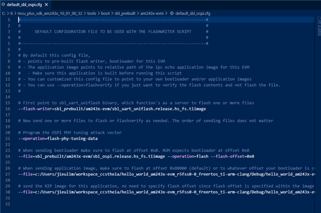

在使用新电路板后、我目前正在再次尝试运行 USB CDC Echo 示例工程。 目前、我正在设置 UART 终端后刷写模块的步骤。 我多次确认 COM5 是 UART 端口(正如终端上打印的“CCC"所“所注意所注意到的那样)并能够成功刷写(显示成功消息)。 但是、在断电/移除电路板上的所有连接以将引导模式更改为 OSPI、然后重新为电路板供电后、COM5 不会打印预期消息、只是保持平缓/静态。 这里是否缺少一个步骤、或者我应该运行的其他命令? 谢谢!

    此外、请分享.cfg 文件的屏幕截图、我想查看您刷写的文件和引导加载程序。
    Vaibhav
    是的、我没有看到整个预期的日志消息(设置为 OSPI 引导模式时、UART 终端上不会打印任何内容)。
    为了进行快速更新、我临时尝试运行 hello_world 示例、因为它更简单/有更清晰的说明、但我认为类似的步骤(如果不相同)应该适用于 USB CDC Echo 示例。
    对于.cfg 文件、我已刷写了 I null 以及 ospi.cfg
    以下是所请求的 null.cfg 文件屏幕截图:
    以及我的 ospi.cfg:
    我已成功刷新两个版本(我没有 null.cfg 的屏幕截图、但成功消息与下面的 ospi.cfg 相同):
