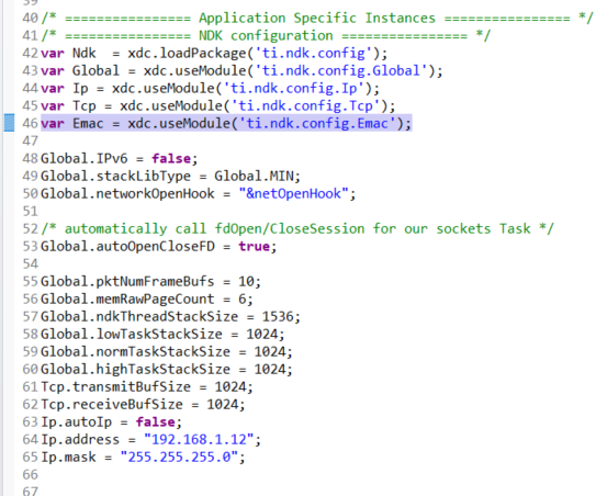

    我了解了这两个工程的.cfg 文件、并尝试集成它们。 我在这方面取得了良好进展。 但 TcpEchoHooks.c 中调用了函数 netOpenHook ,我也在我的独立代码中使用了相同的函数,并正确地声明了它,但它给了我一个错误的说 “netOpenHook 未定义“ 。 我已将 NDK 配置添加到我的.cfg 中。 我还提到了栈挂钩函数中的函数声明。 我附上了下面的屏幕截图以供您参考。

     链接期间会生成错误。
    在下面的文章中、Todd 提到使用 XCCONF 配置的 TcpEcho 工程 将 自动拾取必要的库。 您可以在 debug/configPkg 中查看生成的 linker.cmd 文件。 您可以看到需要添加的 NDK 库。
    https://e2e.ti.com/support/microcontrollers/arm-based-microcontrollers-group/arm-based-microcontrollers/f/arm-based-microcontrollers-forum/607365/rtos-tm4c1294ncpdt-how-do-you-link-to-the-ndk
    在下面的文章中、OP 显示了如何在链接器脚本中指定 NDK 库、以及如何解决问题。
     https://e2e.ti.com/support/tools/code-composer-studio-group/ccs/f/code-composer-studio-forum/891734/ccs-tm4c1294ncpdt-what-s-the-correct-way-to-manually-link-ndk-libraries-to-a-project

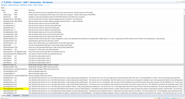

    我添加了 NDK 库。 在 TCP 工程中、当我打开 netOpenHook 上的声明时、cpecpecho_pem4f.c 文件打开、但在我的独立工程中、点击 netOpenHook 时、我的独立工程的 pem4f.c 未打开。 如何获得此链接?
    如何在我的个人项目中获得 TI 链接?

    我不知道该如何在 CCS 中完成。 您可以右键单击 netOpenHook、如下所示。 您看到 netOpenHook 的参考吗?
    尊敬的 Charles:
    我检查了,对于我的项目,我无法看到 netOpenHook () 的任何引用。 您能指导我如何引用这些内容吗?
    请找到下面随附的屏幕截图以供您参考。
