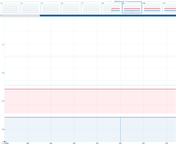

如何使用 PRU 层 1 进行测量
在片 1 上、通道 0 和通道 2 的任意组合都在负载共享模式下工作:(仅左侧通道 0 启用,右侧两个通道启用)
使用 PRU 片进行测量 0:
在片 0 上、通道 0 独立工作(左图)。 添加通道 2 后、不再起作用(右图)。 通道 2 独立器件也不起作用。
有趣的是、如果停用负载共享模式、两个通道都在片 0 上工作。 然而、这对我们来说不是解决方案、因为我们使用两种不同的编码器:
我们希望此信息足以让您重现此问题。 如果没有、请随时询问更多详细信息。
非常感谢您的支持、因为此问题目前正在延迟我们硬件的调试。
此致、Stefan

    您好、Stefan:
    endat_diagnostic(在 endat_pruss_init 函数中)中有一个错误。 它为 TXPRU0 配置了错误的表条目。
    您可以按照下图所示的相同方式修复此问题。
    此外、如果您使用的是 ICSSG1、请更新以下给出的值:
    ICSSG0:
    • SLICE0→0x250
    • SLICE1→0x258
    ICSSG1:
    • SLICE0→0xA50
    • SLICE1→0xA58
    Achala Ram
    你好 Achala ,这是工作!
    感谢您的快速调查!
    此致、Stefan
