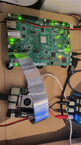

    我们按照参考图像中所示修改了 TMDS243EVM 电路板(我们的理解是此配置允许 AM243 接收 RPi CM5 提供的 REFCLK—这是否正确?)。
    刷写 pcie_enumerate_ep 示例并连接 PCIe 链路后、我们重新启动了 RPi CM5、但似乎链路没有出现。 我们怀疑在此设置下没有发生枚举。
    由于我们目前只有一个 TMDS243EVM 可用、因此我们想检查 AM243 上的 PCIe 模块是否正常工作。
    在寄存器级别、我们应检查哪些特定的寄存器以验证 PCIe 模块是否正确启用?
    此外、即使在 RPi CM5 上减小 DMA 缓冲区大小后、枚举仍然失败。 在这种情况下、我们应该考虑哪些潜在问题?
    我们按照参考图像中所示修改了 TMDS243EVM 电路板(我们的理解是,此配置允许 AM243 接收 RPi CM5 提供的 REFCLK—是否正确?)。
    是的。
    您能否验证电缆是否连接了 REFCLK 1:1、一端的 TX+-连接到另一端的 RX+-、反之亦然?

    您是否可以尝试以下步骤:
    • 关闭 EP 和 RC
    • 为 EP 上电、等待 pcie_enumerate_ep 示例启动
    • 验证 EP 输出“PCIe:EP 已初始化并正在等待链接“
    • 为 RC 上电、等待 Linux 引导
    • 验证 EP 是否输出 “PCIe:link detected“。  PCIe 链路参数:速度为 2.5 皮秒的 GT Gen1、通道数:1“
    • 检查 lspci 是否看到 Cadence 设备。
    如果 EP 一直检查链路、则否、枚举无法继续。 链路是第一个要求。

    我刚刚使用 RPi5 以及“GeeekPi P02 适用于 Raspberry Pi 5 的 PCIe 插槽“和 TMDS64EVM 对此进行了测试、RPi5 成功枚举了 pcie_enumerate_ep 示例、没有出现任何问题:
    • 关闭 AM64x、RPi5 的电源
    • 对 来自 MCU_PLUS_SDK_am64x_11_01_00_17 的 sbl_null.release.hs_fs.tiimage 使用 SD 卡 (tiboot3.bin)
    • 打开 AM64x 电源
    • 构建、加载和运行 pcie_enumerate_ep 示例
    • 为 RPi5 上电
    在 AM64x 终端上、我看到此输出:
    PCIe: EP initialized and waiting for link
    PCIe: link detected
    PCIe link parameter: PCIe Gen2 with 5.0 GT/s speed, number of lanes: 1
    EP is in D0 state
    PCIe: signaling APPL ready
    APPL: pcie ready
    在 Linux shell 中、我可以看到 AM64x:
    vmaster@krikkit:~ $ lspci

    我使用的是 AM64x EVM、但除了在这种情况下未使用的 A53 内核外、AM64x 和 AM243x EVM 应该完全相同。 我使用的电缆是 Adex Electronics PE-FLEX1-G2.MMCX-12-TI1。 在这种情况下、电缆未连接 REFCLK、未修改 AM64x EVM。 如果修改了 EVM、则需要一根连接 REFCLK 的电缆。
    Dominic
    您是否以不同的方式设置了 VFIO、IOMMU 来重新构建 RPi5 内核?

    然后需要验证电缆。 有电缆连接数据线 1:1、其他电缆穿过数据线。 您需要跨越数据线、在这种情况下、接收器到达发送器、反之亦然。 您是否有电缆数据表?
    我找不到我拥有的电缆的原理图。 是否可以看到 PE-FLEX1-G2.MMCX-12-TI1 的原理图? 我抬头看了一眼妈妈,她一点都不高兴。 感谢您的快速答复。
    我的电缆 A16、A17 与 A16 匹配、A17 在另一侧匹配、B14、B15 与另一侧的 B14、B15 匹配。 这是适合交叉的电缆吗?
    不 需要、您需要将 B14/15 连接到 A16/17、反之亦然的电缆。
    如您所述修改电缆后、pcie_msi_IRQ_RC/EP 示例正常完成。
    但是、同样、即使您按照所述的方式操作、pcie_enumerate_ep 示例也不会输出日志。
