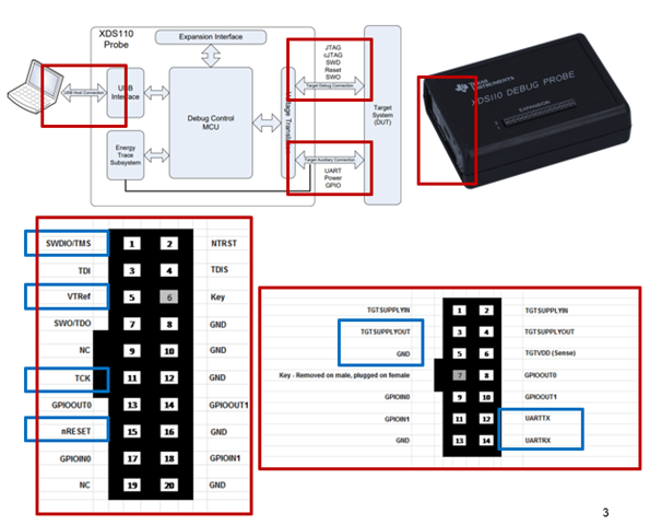

TI 团队大家好、
1) 我们的新产品线(约 10 个器件)中使用了 MSPM0G3506 微控制器。 目前、我们正在设计 PCB 的布局。 我需要选择一个 2 引脚连接器来使用 SWD 接口进行调试。 应该有一些硬件工具(探针等)可用于连接到我们的器件。 我在 TI 网站上完成了搜索并找到了 TMDSEMU110-U (XDS110) JTAG 调试探针。 说明中指出它使用 SWD 提供调试功能。 但没有 2 线连接器。 如果是正确的探头、如何将其连接到设备?
2) 我们还在某些器件中使用 CC2340R BLE 无线控制器、该器件还具有 2 引脚 SWD 接口。 这里也有同样的问题。
谢谢。
AB Singh
    尊敬的 AB Singh:
    对于 SWD 连接、需要将 SWDIO 和 SWDCLK 连接到调试器/编程器。
    此外、连接需要 GND 线。
    如果使用 XDS110 探针、则需要 VTREF 来连接电路板的 VDD、它将检测电路板中是否有正确的电源。 [或者、如果不想在电路板中进行此连接、您可以将其连接到电路板中未设置的其他电源轨。 例如、您可以连接到 XDS110 探针的 SUPPLYOUT]
    -如果您希望 XDS110 探针为电路板供电,则将 SUPPLYOUT 连接到电路板的 VDD。
    此外、如果需要运行 DSSM 操作(恢复出厂设置)、则建议将 NRST 线路连接到调试器。
    下图简要介绍了 XDS110 探针的引脚选择:

    您好 Sal、
    感谢您的答复。 XDS110 图显示了两个连接器:20 引脚和 14 引脚。 我想我们只需使用 20 引脚连接器即可进行调试/编程。
    1) 根据我们的解释,我需要一个自定义线束(组装),一端有一个 20 引脚连接器,另一端有一个 5 引脚。 我们可以设计一个安装在我们的器件 (DUT) 上的 5 引脚连接器、具有 5 种信号:SWDIO、SWDCLK、Vdd、GND 和 nRST。 然后、使用此导线组件将器件连接到 XDS110。 我的回答正确吗? 如果是、请将 20 引脚连接器的数据表发送给我。 我假设我可以在另一侧安装任何合适的 5 引脚连接器、以便与 DUT 连接器配接。
    2) XDS110 似乎是一个具有多种选项的调试器 — 例如使用 UART、JTAG 等 由于 TI 在其所有 MCU 上提供 2 引脚 SWD 调试功能、是否有另一个只具有 5 引脚连接器的简单调试器/编程器? 如果是、请告诉我。
    3) 解决此问题后、我可以为 CC2340 创建另一个线程。 但我的直觉是、界面是一样的。
    非常感谢。
    AB
    尊敬的 AB:
    我们可以设计一个安装在器件 (DUT) 上的 5 引脚连接器、它具有以下 5 个信号:SWDIO、SWDCLK、Vdd、GND 和 nRST。 然后、使用此导线组件将器件连接到 XDS110。 我的回答正确吗? [/报价]
    是的、正确。
    您可以在 XDS110 UG:https://www.ti.com/lit/ug/sprui94/sprui94.pdf 中找到引脚说明
    图片中显示了为 20 引脚定义的特定引脚 I shared:
