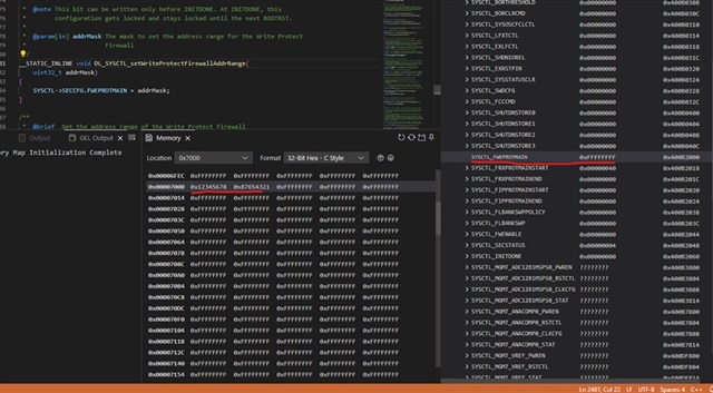

您好先生
我正在尝试设置写保护、并且我已将 FWEPROTMAIN 配置为 0xFFFFFFFF。 根据规范、这应该会启用 0 至 0x8000 (32KB) 的闪存写保护。 但是、我对其进行了测试、仍然可以写入数据、如下图所示。 是否还需要设置任何其他参数? 此外、是否有方法可以为 0 至 32KB 的两个存储体启用写保护?  还是需要启用 CSC?
谢谢。
    您好、Wilson:
    根据规范、这应该会为 0 至 0x8000 (32KB) 的闪存启用写保护。
    闪存保护是安全特性的一部分、仅在 CSC 阶段正确配置后才会生效:
    此外、是否有办法为 0 到 32KB 的两个存储体启用写保护?  还是需要启用 CSC?
    必须启用 CSC 才能执行此写保护。
    如果要保护两个存储体免受 032KB 至 32KB 的影响、我认为可以应用第一种方法、通过 NONMAIN 配置启用它。
    -注意,如果启用了 NONMAIN 闪存静态写保护,则 CSC 不必具有闪存保护功能。
