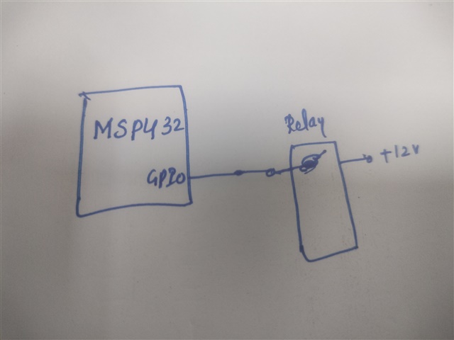

我在定制电路板中使用 MSP432E401Y 微控制器、并通过将微控制器的 GPIO 引脚连接到继电器来尝试控制 12V 继电器。
我想通过使 GPIO 保持在接地状态或高阻抗状态来控制继电器。
示例连接图如下图所示。
为了保持 GPIO 至接地状态、我将使用 GPIO_WRITE (BOARD_GPIO_PK0、GPIO_CFG_OUT_LOW);
现在、我想知道如何使 GPIO 保持高阻抗状态、以便可以将 GPIO 与继电器断开。
Kalyan。
    您好、
     很抱歉、由于我目前不在办公室、回复延迟。 请注意、MCU 只能驱动 3.3V 输出。 您需要有一个连接到 3.3V 的外部上拉电阻器并将 GPIO 配置为开漏模式。 当 MCU 在引脚上驱动低电平状态时、它会将引脚拉至接地。 在其他时候、它处于高阻抗状态、并通过外部电阻器上拉至 3.3V。
    您好 Charles、
    感谢您的答复。
    遗憾的是、我的定制板中没有上拉电阻。 如果我使用上拉电阻将 GPIO 保持在 Oen 漏极中、它是否会使用功能工作
    GPIO_WRITE (BOARD_GPIO_PK0、GPIO_CFG_OUT_HIGH)。
    谢谢、此致
    Kalyan。
    您的继电器输入需要什么? 如果需要高于 3.3V、则该引脚将不起作用。 您将需要一个电平转换器来将电压从 3.3V 转换到继电器输入所需的任何电压。
    REAY 在 12V 电压下工作。 但是、我仅将继电器的接地引脚连接到 GPIO、以便可以将 GPIO 配置为连接 GND 或开路。
