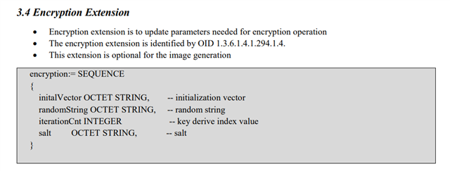

尊敬的团队:
查看了 TI 网站安全资源部分提供的密钥环文档后、我有一些疑问。 我在下面列出了它们:
    1. 我没有完全理解的目的 中的逻辑电平参数 加密扩展 。 ?
       2.你能解释一下的目的 密钥推导扩展 ? 在哪些情况下使用此扩展?
      3.低于 密钥编写器扩展 中、有一个名为的扩展名 加密 AES 。 它提到密钥是使用加密的 TIFEK 。 什么是 TIFEK? 所有 AM263Px 电路板是否都具有相同的 TIFEK?
     4.欠 密钥编写器扩展 中、有一个名为的扩展名 AES 加密的 SMPKH 扩展 、其中包含有关 AES-256 加密 SMPKH(SHA-512 哈希 SMPK 公钥)的信息。

    您好:Nilabh、
    我对公钥和私钥的生成有疑问。 我们使用的是密钥写入证书 SMEK SMPKH 。 SMEK 是用于 AES-256 CBC 加密的对称密钥、SMPKH 是 ROM 用于验证哈希映像的公钥。
    我的问题是:SMPKH 的公钥和 SMEK 的对称密钥是如何生成的?
    此外、还有一个称为的功能 ECDH 密钥交换 附录中提到的硬件版本。 在此过程中、会生成会话密钥(用于 AES 的对称密钥)。 根据 ECDH 密钥交换算法、应使用 ECC 算法生成公钥 — 私钥,然后从这些算法推导出共享公共密钥(对称密钥)。
    但是、在 AM263Px 中似乎没有用于密钥生成的功能。 这就是尼基尔所说的。 您能详细地向我解释一下吗?
    我的问题是—SMPKH 的公钥和 SMEK 的对称密钥是如何生成的?
    您好、
    鉴于这是机密、SMEK 和 SMPKH 预计由用户生成。
    作为 OTPkrywriter 配置目的的一部分、作为演示目的、它是使用开放 SSL 生成的。
    请参阅 OTP Keywriter 文档。

    此特性仅存在于 AM261x 中。AM263Px 上不存在此特性。
    这可能是附录中的错误。
    我将提交一个 TT 进行更正。
