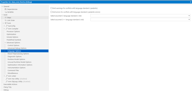

说明:
编译工程始终失败并显示错误消息:
[397]C:2009\arch/cc.h:115:18:/ti/ind_comms_sdk_am243x_11_00_00_08/mcu_plus_sdk/source/networking/lwip/lwip-port/include 错误:ISO C++17 不允许“列表器“存储类说明符[-Wregister]
其他信息:
SDK 版本:IND_COMMS_SDK v11.0.0.08

    尊敬的 Bauhua:
    请告诉我们、您是否正在尝试构建这个 C++工程?
    这是默认示例还是自定义示例?
    Tushar
    尊敬的 Tushar:
    非常感谢您的反馈!
    无默认示例、这是自定义示例。
    尊敬的 Bauhua:
    请为我们提供完整的构建日志。 需要检查为什么要使用 ISO C++17 编译器进行编译。
    Tushar
