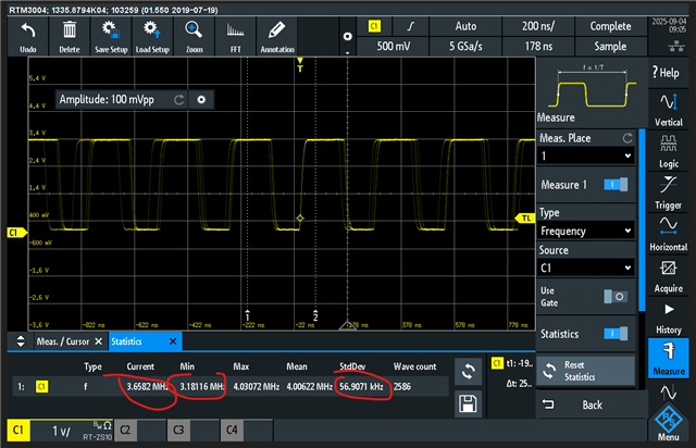

我们集成了 MSPM0G3507-Q1 以进行定制设计。 我们添加了一个 24MHz 外部晶体(负载电容 8 pF ->我们在 XTAL 上使用 12 pF 电容)。 我们使用示波器验证了晶体及其在指定容差范围内。
我们得到了一些样本、并使用软件刷写了这些样本。 我们的软件会创建一个具有 5MHz 时钟的简单 PWM 计时器。 如果 PCB 变得更热、时钟变得更加不稳定(PLL 处于活动状态)、计时器时钟会在某个 kHz 左右波动、这不在容差范围内。

具有 PLL 的外部 24MHz 晶体(原始时钟树)-> 5MHz 时钟输出不稳定
范围内的图片(标准偏差> 6kHz 增加至 30kHz)

    我们使用相同的软件测试了大约 20 个 PCB、其中大约 30%的 PCB 生成的计时器时钟不稳定。 我们暂时排除了制造问题。
    我进行了您建议的测试、SYSPLL0 与 SYSPLL2X 没有区别。 如果我将 CPU 时钟减少到 40MHz、偏差会好一点。
    我创建了一个非常简单的软件、只对计时器进行初始化并生成 2.66MHz 时钟。 我使用外部晶体、并测量了其频率、该频率看起来非常稳定。
    行为并不总是相同的。 有时时钟频率非常不稳定、偏差高达 10kHz、有时只有几百赫兹。 在我看来、有时 PLL 的初始化不起作用、这会导致偏差。 是否有任何 SDK 版本或 CCS 版本已更改驱动程序库、并且可能会发生此类行为? 我使用 MSPM SDK 版本 2.5.1 和 CCS 20.0、还将其与 SDK 版本 2.3.7 一起使用。 我有同样的问题。

    偏差非常高且超出规格:
    这是 80MHz MCLK 的时钟树:
    这些是计时器设置:
    这是非常不稳定的计时器输出:
    有时它仍然更高或更低:
    如果您捕获几分钟、还有一些时间段、在大约 100 赫兹时、偏差非常低。

    因此、如果我使用外部晶体将 VCO 保持在 160 以下、则 CLK 是稳定的。 如果高于 160、则时钟不稳定。 数据表中是否有建议或其他任何地方将 VCO 保持在 160MHz 以下?

    现在、数据表已将 VCO 限制在 80 ~ 400MHz 之间、但仍建议客户使用 8/16/VCO 外部 HFXT 并将 32MHz 设置为 160MHz。
    好、但这份客户建议仍然没有写入任何文档? 存在内部振荡器时钟时、160MHz 就能保持稳定。 如果使用 24MHz 的外部晶体、则无法通过分频器设置达到 VCO=160MHz。 如果我们高于 160MHz、它会变得越来越不稳定、低于稳定状态。 因此、我们正在考虑将晶体更改为 16MHz、然后我们可以将 VCO 设置为 160MHz 以达到 80 或 40MHz 的 CANCLK。 这对我们很重要。 那么、您是否建议使用外部晶体来保持低于 160MHz、或者 160MHz 是否也可以?

    因此、我们正在考虑将晶体更改为 16MHz、然后我们可以将 VCO 设置为 160MHz、以达到 80 或 40MHz 的 CANCLK。
    16MHz 是 M0 的 HFXT 的更好选择。 对于 CANCLK、CANCLK = 40MHz 没问题。
    “在之前的答复中、我询问了 VCO = 160MHz 的结果、 这就是为什么我要与您再次确认 VCO = 160MHz 是否正常工作的原因。
    你能再仔细检查一下这一点吗?“
    是的,我检查了这个,它是有效的!

    不、先见过。
    建议客户使用 VCO=SYSPLL 的原因是、这是数据表 7.9.3 系统锁相环 (160MHz) 中某些规格的测试频率点。
