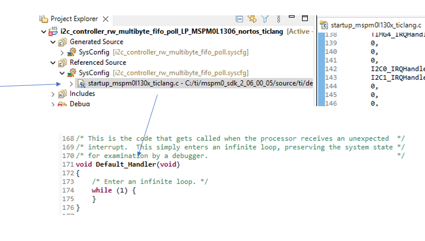

    如果您从未访问过任何这些位置、我们来尝试一下... 打开项目启动文件“startup_mspm01306x..."</s>“ “并在 while () 语句中设置断点。  运行代码、看到失败后、暂停调试器。  可能是那个循环中的代码吗?  如果没有、您能说明它在哪里吗? 请注意、您可能必须设置编译器优化级别= 0、才能在启动文件中设置断点。
