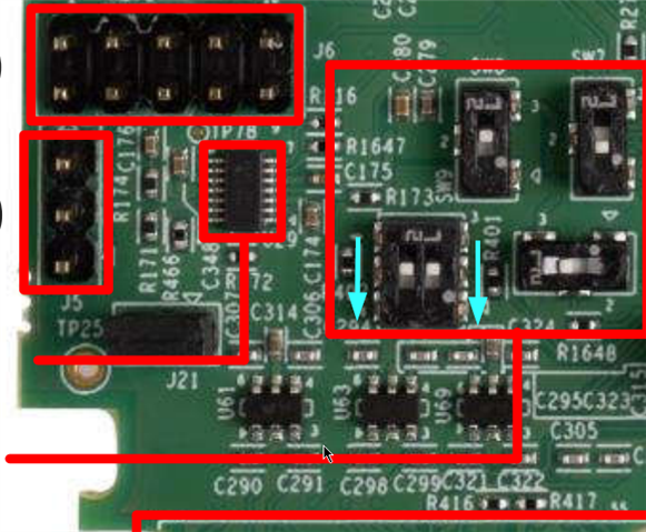

以下行未能在 Core2 (No RTOS) 中的 Drivers_open() 中执行断言检查。 注意:对于 FreeRTOS Core 0 中的 ADC、我不会遇到同样的问题。
[r5F1-0]   0.000981s:.c:Drivers_open:67: SoC_getAdcReferenceStatus(0)== true 失败!!
但是、如果我将 64 号线上的睡眠时间从 1us 增加到 1000us、则检查通过。
您是如何决定在 64 号线上的 1 μ s 睡眠时间的? 为什么甚至需要这样做? 代码注释“Wait for ClockP_SLEEP“没有说任何有用的内容、它只是说明了显而易见的内容。

    您是否在使用某种 TI AM263Px EVM? ADC VREF 开关可能位于错误的位置。
    Brennan
    谢谢 Brennan。
    是的、我使用 的是 TMDSCNCD263P。 我如何确定“错误“? 请详细说明。
    在任何情况下,它都不可能是“错误的“。 我一直使用 SDK 9.x、非常适合我的应用。 SDK 10.x 介绍了上述代码(使用相同配置)并拆分了应用程序。

    Kier、
    请确认 ADC VREF 开关在 TMDSCNCD263P 上设置为以下位置:
    SW9.1:引脚 1-2(下)
    SW9.2:引脚 4-5(下)
    这些开关位置使 ADC VREF 可以是 AM263Px 片上 LDO、这是 AM263Px MCU+ SDK ADC 示例正常工作所必需的。

    我的开关都启用了、因为我们在应用中使用 SW7 (PMIC LDO1V8) 的输出作为参考。
    我想下一个问题是、为什么 Drivers_open() 中的代码在 SDK 11.0 中启用内部参考、但在 SDK 10 中不启用内部参考?
    尊敬的 Kier:
    在我等待 ADC 驱动程序作者的响应时、如果您将开关更改为基准内部 VREF、能否确认示例正确运行?
    Brennan
    您好 Brennan、
    如果您将开关更改为基准内部 VREF、能否确认此示例正常运行?
    我不是使用我们的应用示例、但是的、将 SW9 更改为“Down"会“会在 SLEEP 设置为 1us 时传递断言。
