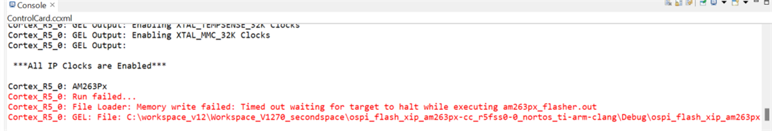

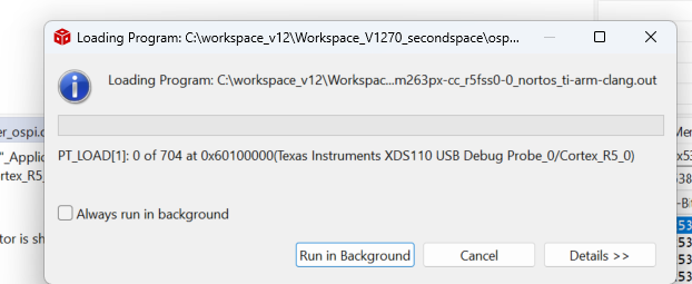

    在 DEV 模式下、闪存读取/写入意味着什么、使用闪存 API 读取和写入闪存位置?
    当引导开关处于设备引导模式时、我尝试加载“OSPI_FLASH_XIP"示“示例工程的 a.out 文件、
    但它抛出了错误

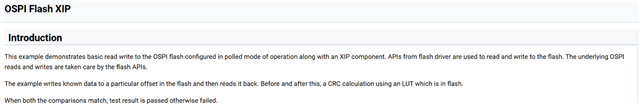

    此项目的内容是什么、它是否启用了 XIP?
    OSPI_Flash_XIP 是 SDK 示例工程、我在路径“C:\ti\mcu_plus_sdk_am263px_10_02_00_15\examples\drivers\ospi“中找到了该工程
    readme.html 就这么说了
    我在调试模式下构建了工程、并尝试在开发模式下加载 a.out、上面提到了这些错误。
    请运行 ospi_flash_io 示例、如果您仍然遇到问题、请告诉我。
