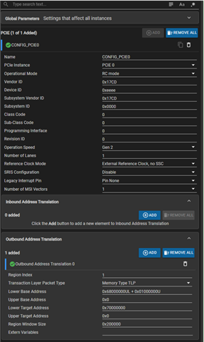

用于旧工程的 SysConfig
用于新工程的 SysConfig
请帮助我解决这个问题、
BR、
春阳

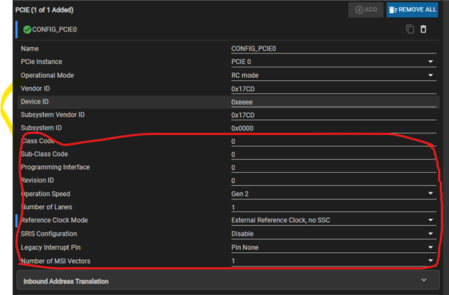

    至于新的 SDK、下面显示了许多新选项、我应该将它们保留为默认选项、还是应该更改其中一些选项?
    BR
    春阳

    对于新 SDK、下面显示了许多新选项、我应该将它们保留为默认选项、还是应该更改其中一些选项?
    默认值应该没有问题。
    根据您的描述、我想您会得到一个链接。 您能否验证 FPGA 中的 BAR 寄存器是否已正确编程? 我想您是在 pciefpgaEpBar1Cfg 中将它写入 0x70000000? 尝试查看 PCIe 配置空间(应为 0x68010000)并验证偏移量 0x14(如果 bar1 是第二个 bar)。
    如果正确配置 BAR、您应检查 0x0d400000 处的 ATU 配置寄存器。
    您能否展示 pciEfgaEpBar1Cfg 函数的代码? 如果您不仅要在这里写入 BAR 寄存器、还 需要通过 PCIE_atuRegionConfig(重新)对 ATU 进行编程 、则需要设置额外的 regionParams.enableRegion = 1、因为更新的驱动程序允许启用/禁用区域。
    Dominic
    您能否显示 pciefpgaEpBar1Cfg 函数的代码?
    当然、下面是功能
    静态 int32_t pcieFpgaEpBar1Cfg((Pcie_Handle 句柄)
     int32_t 状态= SystemP_Success;
     Pcie_Registers setRegs;
     Bar32bitIdx type0Bar32bitIdx; Pcie_Type
     memset (&setRegs、  0sizeof (setRegs));
     type0Bar32bitIdx.reg.reg32 = ob_target_address;
     type0Bar32bitIdx.idx = 1
     setRegs.type0Bar32bitIdx =&type0Bar32bitIdx;
     status = pcie_writeRegs (handle、pcie_location_remote、&setRegs);
     返回状态;
    供您参考
    BR、
    春阳

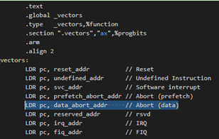

     问题 2:
          在我们的工程中、CCS  为 20.2.0 版、SDK 为 ind_comms_sdk_am243x_11_00_00_08。
          我总是使用 FPGA_pcie_init () 函数、该函数用于 SDK 9.0 测试项目。 PCIe 对 FPGA 的读写都正常。
          然后、我们向工程添加批次代码、例如 FreeRTOS、以太网 PHY 驱动程序、EtherCAT 驱动程序等
          有一天,当我们把更多的代码放到项目中时,我们发现 PCIe 的读取无法 正常工作(卡住行: LDR PC, data_abort_addr // Abort(data)),但写入仍然可以。
          因此、我删除了上次修改中添加的代码、然后 PCIe 的读取可以恢复。
          这些代码是 EtherCAT PHY Dp83826 的 MDIO 设置、我相信它们与 PCIe 无关。
          我们的进步迟疑、PHY 不能与 PCIe 共存。
          我甚至使用了 Issue1 的变通方法中的新 fpga_pcie_init (),但它没有使事情更好。
     您是否有类似的经验、我现在该怎么办?
