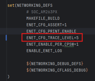

    我只需要设置 ENE_CFG_TRACE_LEVEL=5。  已启用 ENETTRACE_TRACE (...)
    这会生成第一个错误。   hMod 不是定义的变量。  因此、必须将其固定为 hStats->name。
    解决该问题后、可以找到下一个问题:
    嗨、Huey、
    关于这些错误、我已向网络团队提交了一个错误来解决此问题。 抱歉、您遇到这些构建错误、这绝对是意料之外的错误。 我在本地重现了这个问题,发现有两个错误,这已经被提到(和修复)你(一个使用 hMod 而不是 hStats 和另一个错误有额外的分号)。
