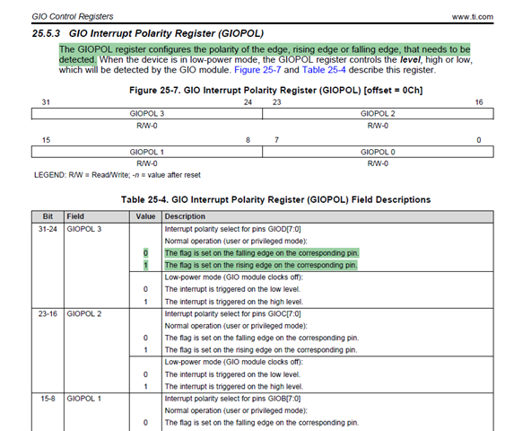

    尊敬的 LayEng:
    否、不能为硬件中的同一 G/O 引脚同时直接配置上升沿和下降沿中断。 GIO 模块一次每个引脚仅支持一种边沿类型(上升沿或下降沿)。
    在 TMS570LC4357 技术参考手册 (SPNU563) 的 GIO 模块部分下、每个 GIO 引脚的中断生成由以下寄存器控制:
    GIOPOL(中断极性寄存器)
    • 1 μ s 上升沿→中断
    • 0→下降沿产生中断
    此外、在 HALCoGen 中、您可以看到我们一次只能选择一个边沿:
    这似乎是一种限制。
    我想在这里我们可以做两种替代方法:
    1.将 N2HET 模块引脚用作 GIO:
    我们还可以在 GIO 模式下配置 N2HET 引脚、正如您在此处看到的、它也支持两个边沿上的中断:
    请参阅以下主题、我在这里详细提到了相同的过程:
    (+) RM57L843:N2HET PIN 配置为 GIO PIN 作为输入使能中断 — 基于 Arm 的微控制器论坛 — 基于 Arm 的微控制器 — TI E2E 支持论坛
    2.另一种方法是,在此 GIO 模块中,只能执行以下 软件权变措施 来检测这两个中断
    • 在复位电路板后、在选择极性之前、首先读取相应引脚的 GIO 状态。
    • 如果该引脚的 GIO 状态为低电平、则选择相应引脚的上升沿中断、否则如果引脚为高电平、则选择相应引脚的下降沿中断。
    • 和中断处理程序、您将再次将极性更改为相反的状态。 我的意思是、如果您收到下降沿中断、那么下次您应该选择上升沿的极性、反之亦然。
    Jagadish。

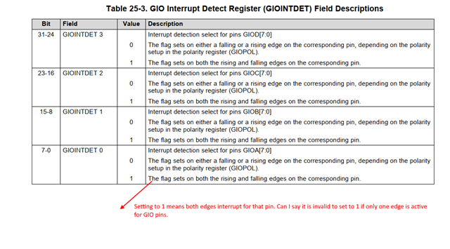

    您好 Jagadish
    感谢您的答复。 由于这个寄存器、我做了以下操作:
    请发表评论。 同时、我将按照您的指示进行操作。 谢谢你
    尊敬的 LayEng:
    您说的是对的、我错过了这个寄存器。
    如果我们将 GIOINTDET 设置为 1、则应在上升沿和下降沿触发中断。 但是、如果我们将该位设置为 0、那么只有 GIOPOL 才会产生影响、并确切决定需要触发哪个边沿中断。
    对于您的应用、请根据您的引脚将该位保持为 1、如果您遇到任何问题、我将为您创建一个应用并与您分享。
    Jagadish。
    您好 Jagadish
    谢谢你的答复,我忘了如何设置  GIOINTDET 为 0. 您能告诉我如何通过 halcogen 实现、还是我直接在 hl_gio.c 中对其进行编程?

    亲爱的 Jagadish
    我做了类似的事情,我设置 gioREG->INTDET 位=1。 我使用 gioGetBit(也在读取 DIN 寄存器) 来检查电平。 我不知道,所以我问你。 现在、我正在使用代码、其中  gioREG->INTDET 位= 0。 它也会起作用。
    感谢您的帮助。 将稍后尝试 gioREG->INTDET 位=1。

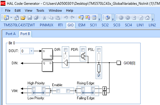

    亲爱的 Jagadish
    我上面的问题之一是 通过 halcogen 将 gioREG->INTDET 设置为 1 或 0。 您能告诉我如何操作吗? 谢谢。
    尊敬的 LayEng:
    无法从 HALCoGen 控制 INTDET 标志。
     gioInit 中存在的寄存器只能从 HALCoGen 中进行配置。
    这意味着在中断点、我们只能从 HALCoGen 控制极性、电平和启用。
    因此、INTDET 控制应该像我共享的示例代码那样手动添加我们的代码。
    Jagadish。
