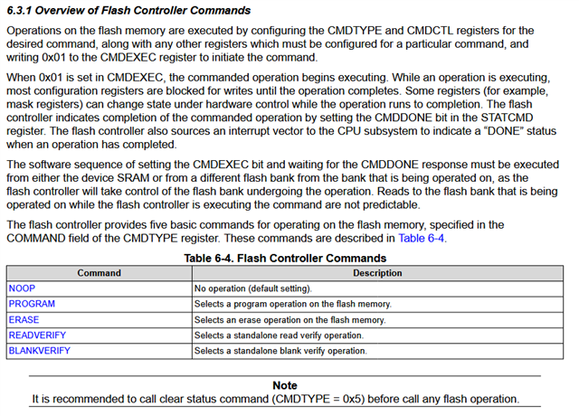

我正在尝试创建软件、以便使用 driverLib 对器件 MSPM0L2228 进行编程。
但是、当我使用调试程序 CCS 运行下面的程序时、函数“DL_FlashCTL_waitForCmdDone"有时“有时没有返回……
您能告诉我为什么它没有返回或者任何因素导致这个问题吗???
DL_FlashCTL_unprotectSector ( FLASHCTL、 MAIN_BASE_ADDRESS、DL_FLASHCTL_REGION_SELECT_MAIN );
while (Bret == false){
BRET = DL_FlashCTL_waitForCmdDone (FLASHCTL);
iTimeOutCounter++;
if (int32_MAX <= iTimeOutCounter)
//超时
休息;
谢谢您、

    听起来 DL_FlashCTL_waitForCmdDone 从不返回值?
    您能告诉我您具体看到了什么行为吗?
    __STATIC_INLINE bool DL_FlashCTL_waitForCmdDone(const FLASHCTL_Regs *flashctl)
        /* Wait for command to complete */
        while ((flashctl->GEN.STATCMD & FLASHCTL_STATCMD_CMDDONE_MASK) !=
               FLASHCTL_STATCMD_CMDDONE_STATDONE) {
        return ((flashctl->GEN.STATCMD & FLASHCTL_STATCMD_CMDPASS_MASK) ==
                FLASHCTL_STATCMD_CMDPASS_STATPASS);

    我看到了下面几次这样的现象。
    我只是想确认我的程序是否正常工作。
    1) 调试项目 (F5) 调试我的软件。
    2) 使用 CCS 20.2.0 在下面的第 01 行设置断点
    3) 从 CCS 复位 (Ctrl+Shift+R) 和继续 (F5)。
    4) CCS 在第 01 行自动停止。
    5) 尝试按键盘操作将 (F10) 跳至第 04 行。
    但 CSS 有时没有在第 04 行停止,并继续运行(所以我说“没有返回“...)。
    它似乎在  DL_FlashCTL_waitForCmdDone...
    请告诉我。
    a) 发生这种现象的任何因素。
    (b) 避免这种 现象的任何反措施。
    第 01 行:DL_FlashCTL_unprotectSector (FLASHCTL、MAIN_BASE_ADDRESS、DL_FLASHCTL_REGION_SELECT_MAIN);
    第 02 行:while (Bret == false){
    第 03 行:   Bret = DL_FlashCTL_waitForCmdDone(FLASHCTL);
    第 04 行:   iTimeOutCounter++;
    第 05 行:   if( int32_MAX <= iTimeOutCounter)
    第 06 行:{
    第 07 行:      //超时
    第 08 行:      突破;
    第 09 行:}
    第 10 行:}
    谢谢您、
    DL_FlashCTL_unprotectSector 实际上并不执行闪存命令。 有关这方面的更多信息、请参阅 TRM:
    您的代码被卡住 、因为 DL_FlashCTL_unprotectSector 是 不是闪存命令
    建议在调用任何闪存操作之前调用清除状态命令 (CMDTYPE = 0x5)。
    马修
