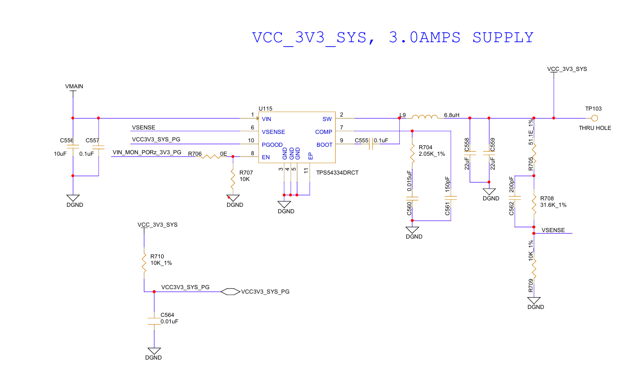

我们将在电路板上使用多个 TPS54334 降压稳压器 (5V→3.3V)。 所有电路都是相同的、但我们看到了以下问题:
  • 相反方向 5V 、则输出仅为 ~3.0V
  • 最大值 12 伏 、输出在正确调节 3.3V
  • 另一个 PCB 上的同一电路在 5V 输入下工作正常。
  • EN 由干净的 3.3V 信号(不是来自另一个稳压器)驱动。
我们验证了电阻值、引脚 1 处的 VIN 是稳定的 5V。 由于多个电源轨上会发生这种行为、因此这似乎是一个常见的设计或布局问题。
您能否提出可能的根本原因或测试来缩小范围?

    嗨、Manikandan、
    原理图看起来不错、我没有观察到任何差异。
    确保使用万用表准确测量负载端的输出、以避免导线损耗。 您提到它在另一个 PCB 中可以正常工作、因此请确保另一个电路板的布局准确。
