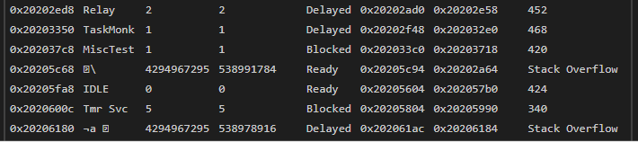

我们的 CCS 版本为 20.2.0.12__1.8.0、采用 TiClang 编译器。
运行时对象信息的可靠性如何?  这可能是 IDE 错误吗?  我们正在追逐尾巴。  我已经看了 2 周了。
-调试时溢出挂钩没有被击中。  除了显而易见的名称和优先级、堆栈基址也是无稽之谈。
暂停调试器使用未损坏的信息刷新运行时对象窗口、并且不记录任何溢出。
我们有 8 个任务正在运行、1 和分别涉及 UART、GPIO 组和 ADC 中断。 (快速进出)
有什么建议吗? 其他哪些信息可能有助于解决此问题?
Ken Ayre\Sielox
    嗨、Ken、我来看看我们的 CCS 伙计们、看看是否有需要解决的错误。 其他版本的 IDE 也会发生这种情况吗?
