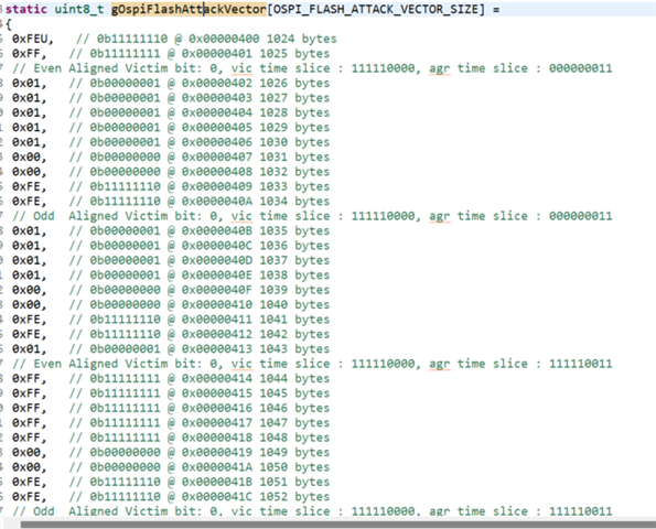

我目前正在查看 OSPI 驱动程序代码、以了解 SDK 提供的 SBL 工程中的 XIP 功能。 在这样做的时候、我遇到了这个术语 “PHY 攻击向量。“
我计划为我的工程实施自定义引导加载程序、在这里初始化 OSPI 外设并启用 XIP。 在 TRM 中、我注意到、如果引导开关设置为 xSPI 引导模式、则 RBL 会初始化 25MHz 上 XIP 的 OSPI 外设。 不过、我想覆盖这一点并将时钟频率初始化为 133MHz。 为此、我引用了 “sbl_OSPI_multiple_mcelf"</s>“ SDK 文件夹中的 SBL 工程(如果此工程不适合 XIP 实现,请更正我)。
我正在工作区中重新初始化 OSPI 外设寄存器、以将时钟频率设置为 133MHz。
我的疑问是:
  1. 到底是什么 PHY 攻击向量 和 PHY 调优参数 ? 他们的目的是什么? (据我所知,我在 TRM 中找不到有关此方面的任何信息。)
  2. PHY 启动矢量对于 OSPI XIP 实现是否是必需的? 在示例代码中的偏移量 0x80000 处、需要检查是否存在攻击向量。 如果不存在、代码会擦除该扇区并刷写此攻击向量(被定义为工程中的常量数组)。
  3. 我不确定 RBL 是否在 0x80000 处执行 PHY 攻击向量的刷写、以便我可以决定是否在我的实现中跳过此逻辑。
我们非常希望得到快速的答复。
提前感谢。

    到底是什么 PHY 攻击向量 和 PHY 调优参数 ? 他们的目的是什么? (据我所知,我在 TRM 中找不到有关此内容的任何信息。)
    PHY 攻击向量是闪存中的一组预定义值以及驱动程序代码。 为了修复 phy 调优参数、驱动程序读取写入闪存中的攻击向量。 它读取攻击向量并 与驱动程序代码中的攻击向量进行比较。 这是在通过 PHY 调优参数进行扫描时完成的、该参数基本上为 3 个延迟值(txdll、rddll 和周期延迟)。 如果从闪存读取的攻击向量和驱动程序代码中存在的攻击向量相同、则用于读取的延迟值被视为有效。
    调优参数是应用于 DQS 信号的延迟值、使其与采样的眼图对齐。 请参阅以下应用手册以了解详细报告:
    https://www.ti.com/lit/an/spract2/spract2.pdf?ts = 1759493111038&ref_url=https%253A%252F%252Fwww.google.com%252F
    PHY 攻击向量对于 OSPI XIP 实现是否是必需的? 在示例代码中的偏移量 0x80000 处、需要检查是否存在攻击向量。 如果不存在、代码将擦除该扇区并刷写此攻击向量、此攻击向量被定义为工程中的常量数组。
    PHY 调优需要 PHY 攻击向量。 PHY 是一个有助于加快 OSPI 通信的模块。 对于 XIP、PHY 不是必需的、但如果没有 PHY、通信速度会更慢
    我不确定 RBL 是否在 0x80000 执行 PHY 攻击向量的刷写、以便我可以决定是否在我的实现中跳过此逻辑。
    RBL 不会刷写攻击向量。 SDK 驱动程序就像您在问题中提到的那样。 此外、如果您使用 UART 刷写实用程序、也会执行该操作。

    示例代码中有攻击向量缓冲区/数组、我可以直接在自定义 SBL 实现中使用它

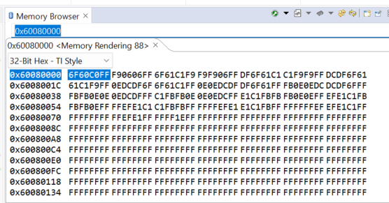

    在代码中,我试图读取闪存偏移位置 (0x60080000 ),并将该数据与攻击向量数组元素进行比较,如果数据不匹配,那么我将通过 Stig (Flash_cmd_ctrl reg) 发出扇区擦除命令,如果擦除成功,那么我将尝试从偏移量 0x60080000 到 128 字节写入该攻击向量。
    但在我的示例中、扇区擦除命令不会擦除闪存。
    然后、在发出此芯片擦除命令 0xC7 (Flash_cmd_crl reg) 之前、我尝试了通过 Stig 发出芯片擦除命令 0xC7、然后在发出此芯片擦除之前、我读取状态 reg、所有位都为零、然后发出芯片擦除但没有使用。我的 CAN 数据存在于位置 0x60080000 和 0x60000000(其中存储了 SBL)
    能不能说明如何擦除芯片和扇区?
    我是否需要采取其他额外措施  ?

    闪存擦除问题 — 根本原因:
    您的擦除命令可能会失败、因为您需要这样做 首先启用写入操作 。 以下是正确的顺序:
    正确的擦除序列:
    1. 写入启用 (0x06) -在执行任何擦除命令之前通过 Stig 发出
    2. 选中写入启用锁存 (WEL) -验证状态寄存器中的位 1 是否被置位
    3. 发出擦除命令 (扇区为 0x20、芯片为 0xC7)
    4. 轮询状态寄存器 -等待写入进行 (WIP) 位清零

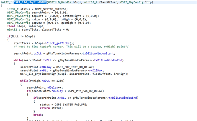

    如何执行 PHY 调优?
    是否必须在 0x60080000 偏移量处刷写 PHY 攻击向量值(存在 SDK 文件 ospi_phy_lld.c 文件)。
    SDK 示例中的“gPhyTuneWindowParamsGTE133"和“和“gPhyTuneWindowParamsLT133"是“是强制性的、它们的用例是什么?
    这需要什么“OSPI_LLD_phyFindOTP1"和“和“OSPI_LLD_phyFindOTP2"</s>“

    如何执行 PHY 调优?
    [/报价]
    PHY 调优对于高频 OSPI 操作至关重要、可确保控制器和闪存之间的可靠数据通信。 它可补偿:
    • PCB 跟踪延迟 和阻抗变化
    • 温度和电压波动
    • 处理差异 同时在控制器和闪存器件中进行编程
    • 信号完整性问题 在高频下 (133MHz)
    不是必需的
    使用确切的 SDK 攻击向量值。  任何已知数据模式工作正常 为了方便起见,SDK 使用预定义的模式。  0x60080000 偏移只是一个示例 -您可以使用任何可擦写位置。 该模式应具有良好的效果 位转换 (0 和 1 的混合)以实现有效调优。
    以及此“OSPI_LLD_phyFindOTP1"和“和“OSPI_LLD_phyFindOTP2"
    的“的需求
    “OSPI_LLD_phyFindOTP1"和“和“OSPI_LLD_phyFindOTP2"是“是 SDK API、用于找到 Tx_DLL、Rx_DLL 和读取数据捕获延迟的理想值。
    您可以有一个简单的循环来搜索 Tx、Rx、读取数据延迟的正确值、只需运行搜索算法来查找闪存中的自定义攻击向量。
