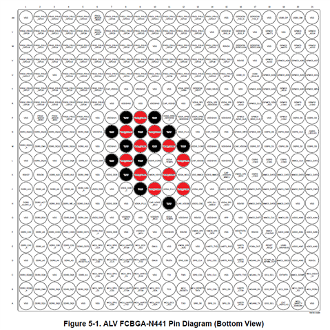

尊敬的 TI 支持团队:
我们面临着与的一个问题 AM2431BSDGHIALVR(ALV 441 焊球 FCBGA 封装) 启动期间的瞬态响应。
以下是详细观察结果:
  1. 组装前:
    • 裸 PCB 显示了两者之间的开路阻抗 VDD_CORE 和 GND 。
    • 新的 AM2431 器件(未安装)也显示两者之间没有短路 VDD_CORE 和 GND 。
  2. 组装后(电路板未通电):
    • VDD_CORE 和 GND 变为 短路 (0Ω) 回流后立即开始。
    • 拆除器件后、PCB 焊盘再次处于开路状态(无短路)。
    • 移除的器件继续显示 VDD_CORE–GND 永久短路。
  3. 验证:
    • 短路始终仅在回流焊后出现。
    • 受影响的引脚为 VDD_CORE 组 (J10、J12、K11、K9、L12 L8、M11、M9、N10、N8、 P9) 被包围 VSS 裸片中心区域下的焊球。
    • 在回流期间或回流之后、电路板未通电。
    • PCB 封装遵循 TI 参考(阻焊层限定焊盘)。
我们怀疑是可能的 VDD_CORE 和 GND 之间的内部封装级短路 组装后出现问题。

    你好、Manikandan
    感谢您的查询。
    快速输入:请停止执行连续性测试、因为这可能会影响安装在电路板上的处理器、并计划通电并测试电路板。
    假设这是定制电路板、如果您对电路板的特定部分有任何问题、请以可搜索的 PDF 格式共享原理图以快速进行检查。
    附加输入:
    使用万用表测量半导体引脚的阻抗时需要小心。 一些万用表的电势可能大于所测量引脚的建议运行条件。 如果是这样、测量有可能会为引脚造成电气过应力 (EOS) 条件并损坏器件。
    还有一个问题。 如果万用表提供足够的电流为引脚供电、则可能  违反器件电源序列要求。
      使用万用表测量电源轨的连续性时、您可能会得到不可预测的结果、因为万用表施加到器件 上的电势可能会以不可预测的方式偏置电路。 例如、万用表可能会触发连接到电源轨的内部 ESD 保护电路。  如果发生这种情况 、ESD 电路可能认为万用表施加的电势是 ESD 事件、此时 ESD 电路会将电流分流到地。
    连续性测试的结果可能会产生误导、除非您为数据表的“电源时序“部分中定义的序列化所有电源轨供电、且斜坡速率小于数据表的“电源压摆率要求“部分中定义的最大压摆率、并且施加的电势绝不会超过绝对最大额定值表中定义的电压限值。
    在 将器件电源轨 与其他元件一起安装在 PCB 上之后、还是在将器件安装到 PCB 上之前、您是否尝试测量器件电源轨的连续性?    如果您尝试在 PCB 组件上进行测量、则万用表可能会测量 PCB 上其他元件的导通性。
    您是否尝试过 为设备通电以查看是否存在问题?

    您好 Sreenivasa、
    感谢您的详细说明和指导。
    为了阐明我们的观察结果和测试程序:
    1. 我们使用的是 Fluke 15B+万用表 来测量阻抗 VDD_CORE 和 GND 引脚 。 中获取了两个读数 蜂鸣声(导通性) MODE 和 电阻 消耗量。
    2. 外部连接 从未通电 电池寿命。 之间的短路 VDD_CORE 和 GND 灵敏度 组装后立即开始 电源应用之前放置。
    3. 为了进行确认、我们执行了以下检查:
      • 组装前: 裸 PCB 和新 IC 显示开路(无短路)。
      • 回流后:  VDD_CORE - GND 短路 (0Ω)。
      • 移除 BGA 后: PCB 焊盘再次显示为开路、但显示为 删除了器件保持短路 写入。
      • 此行为已在多个器件上重复、并且是一致的。
    4. 。 供电电路 与中使用的相同 TMDS243EVM 设计  适用于 VDD_CORE、VDD_MCU、VDDSHV 和相关电源轨。 电路板的其他器件保持正常运行—回流后只有处理器显示此短路。
    请告诉我、您是否需要任何其他说明来描述此问题。 我们正在瓶口完成此项目、因此请 尽快解决此问题。

    你好  Manikandan
    谢谢你。
    建议使用限流电压源并为电路板供电、然后它们测量电源轨。
    请勿继续进行蜂鸣测试或电阻测量。
    Sreenivasa.

    您好 Sreenivasa、
    我按照上电序列测试了电路板、VCC 内核电压现在稳定。
    感谢您的支持。
    马尼坎丹五世
