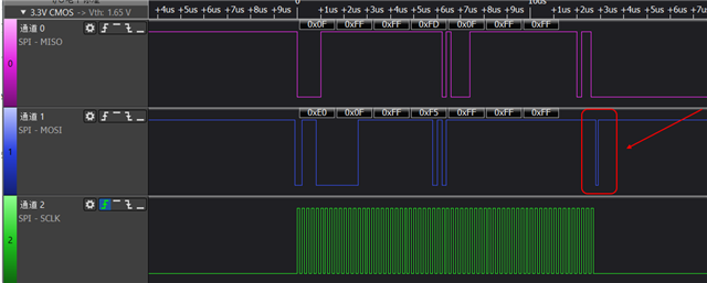

尊敬的专家:
使用 SSI 通信、发送数据后、MOSI 将始终显示一个低电平脉冲、然后拉至高电平。 无论是在模式 1 还是模式 3 下工作、都将显示该数据。下面是波形和配置代码。 如何消除这个低电平脉冲?

Zhang
    ?、当发送数据并清除 FIFO 时、它会自动复位、MOSI 将复位为低电平状态 I ² C
