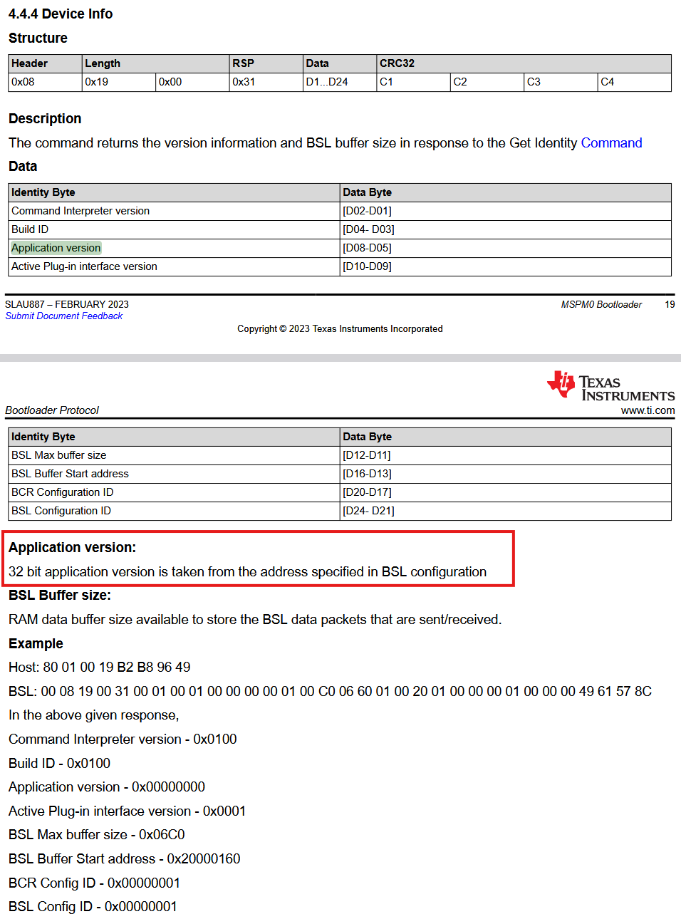

您好、
是否可以通过 SysConfig 工具根据特定规则自动分配应用版本、以尽可能减少人为错误并确保两个固件版本不共享相同的版本号?
谢谢您、
李庆宰
    您好、
    我们没有任何自动更改值的工具。
    马修
