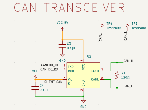

我正在开发一个需要使用 MSPM0G3105 CAN 接口的定制 PCB。 我使用 TCAN1057 作为收发器。 基于以下因素、我认为硬件是正确的:
  • 当使用从 SDK 2.07“MCAN 单消息 TX“代码片段构建的代码进行传输时、总线会显示数据。
  • 使用“ Seeed CAN 分析仪“传输到 CAN 总线时、收发器的 RX 引脚会按预期显示 0V 至 3.3V 之间的信号。

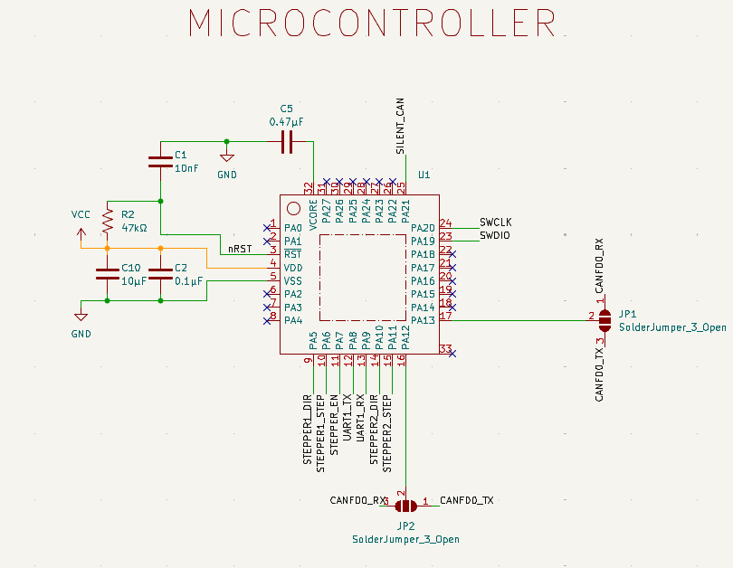

为完整起见、下面是我的原理图:
请注意、焊接跳线已正确焊接、TX 信号连接到引脚 16、RX 连接到引脚 17。
