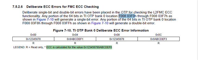

如第 7.5.2.6 SPNU563A 节所述、 在位置 0xF00803F0 读取的 64 位应该产生 0x123456789ABCDEF1、而我看到的是 F0 而不是 F1、任何人都可以认为这是我拥有的硬件中的 1。 我试图触发一个单一位错误的闪存读取,任何其他方法来获得相同的结果?

    如第 7.5.2.6 SPNU563A 节所述、 在位置 0xF00803F0 读取的 64 位应该产生 0x123456789ABCDEF1、而我看到的是 F0 而不是 F1、任何人都可以认为这是我拥有的硬件的 1。 我试图触发闪存读取的单个位错误,任何其他方法来获得相同的结果?[/报价]
    实际上、它应该是  0x123456789ABCDEF1。
    因为如 TRM 中所述、为 0x123456789ABCDEF0 创建 ECC。
    因此 、0x123456789ABCDEF0 的 ECC 应为 0xDA。
    当我读取数据和 ECC 位置时、以下是值:
    这意味着数据值有适当的 ECC、但这不会创建 single-bit 错误、为了获得 single-bit 错误、数据应为 0x123456789ABCDEF1。
