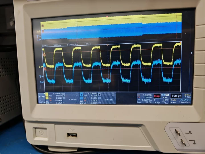

在测试 GPIO88 和 GPIO111 引脚的输入捕获时、GPIO111 引脚未能捕获 100Hz 50%占空比 PWM、而 GPIO88 引脚能够捕获该 PWM。 如图所示:蓝线表示 GPIO111 的输入波形、黄线表示 GPIO88 的输入波形。 输入波形看起来没有问题。

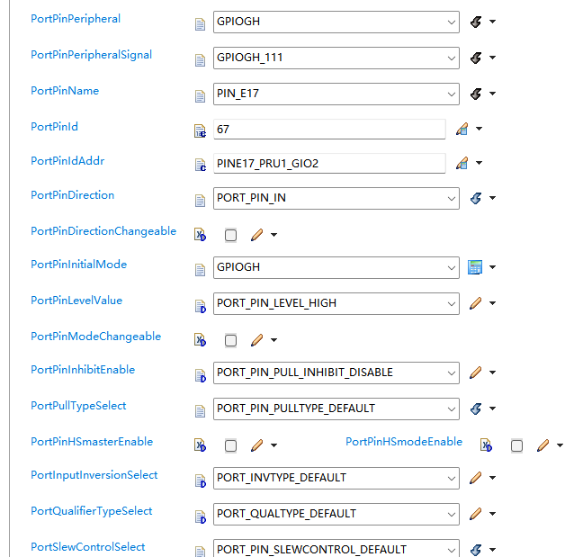

GPIO111 的引脚配置如下:

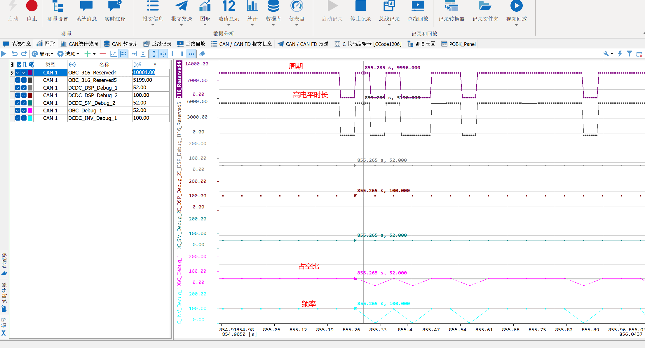

Duty.PeriodTime 和 Duty.ActiveTime 的值通过函数 Icu_Get DutyCycleValues (channel_id、&DUTY) 报告。 我们发现、获得的值中有 0 个值、如下图所示:Period:Duty.PeriodTime、High-Level Duration:Duty.ActiveTime。

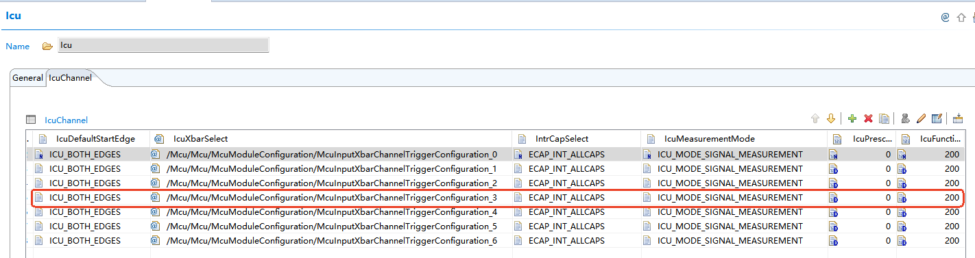

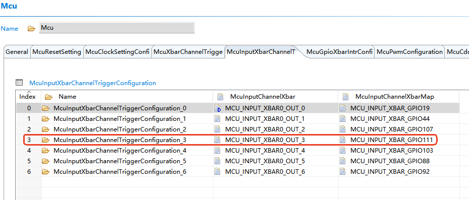

    GPIO88 -> XBAR 输入-> XBAR_OUT_5 -> ECAP。 这是有效的
    GPIO111 -> XBAR 输入-> XBAR_OUT_3 -> ECAP。 这不奏效

    2.我们已经更改了 Xbar 的配置,但 GPIO111 的问题仍然存在。
    输入波形如第一个波形所示。

    3. GPIO111 的输入正确(如第一个图所示)、但 ECAP 捕获的波形不稳定。
    4.即使切换 XBAR 配置、即使同一个 PWM 输入馈送到这两者、问题仍然存在于 GPIO111 上(GPIO88 不会出现问题)。

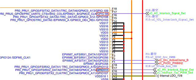

    1.您能告诉我您的电路板关于 GPIO88 和 GPIO111 的原理图吗?

    图中显示了原理图设计。
    MCU 的 ①Connection 点:
    ②You 可以看到、PWM 信号从图左侧的红色框输入、然后通过相同的电路设计分别输入到 ACIL 和 HVIL、然后再次采用相同的电路设计、分别输入到 GPIO111 和 GPIO88。

    关于发送的数据、是否有办法直接读取 周期:Duty.PeriodTime、High Level Duration:Duty.ActiveTime、而不是通过 CAN 发送数据并绘制图形?
    我想从此设置中移除 CAN、查看 CAP2 和 CAP3 寄存器中的 ECAP 是否实际产生值 0。 这在您的最终是否可行?
