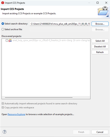

    请检查另一个相关问题。  另一个 Enet 示例不起作用。  在尝试将以下示例从 AM263Px MCU+ SDK 11.00.00 导入 CCS 12.8.1 时遇到错误。
    忘记添加示例了
    源/网络/enet/core/examples/lwip/enet_lwip_cpsw
    尊敬的 Zubair:
    您能告诉我您遇到了什么错误吗? 您能否附上错误的屏幕截图?
    Aswin
    您好、Aswin
    下面复制了错误的屏幕截图
    另请回复我报告的第一个问题、例如  source/networking/enet/core/examples/tns/gptp_cpsw_app。  调试日志错误会复制到此链顶部的消息中。
    尊敬的 Zubair:
    之所以会发生这种情况、是因为工作区中已经存在同名工程。 您可以尝试在其他工作区打开此示例、还是删除已在工作区中打开的工程。
    请在明天之前回答第一个问题。
    Aswin
    嗨、Sankar
    是的、这就是原因。  我已经在工作区中打开了该工程。  感谢你的帮助。
