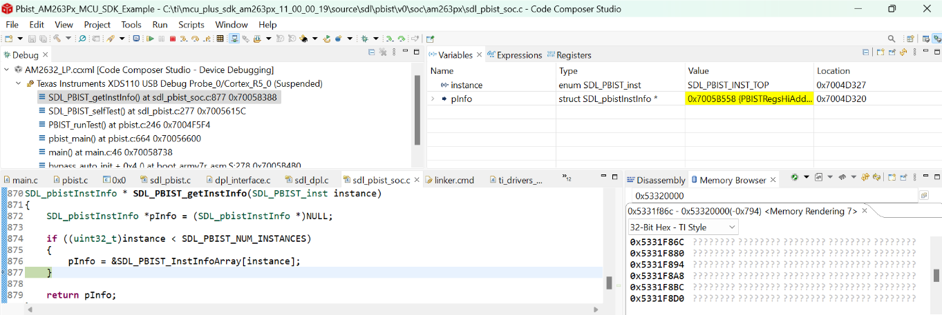

我们使用中的 PBIST 示例工程 mcu_plus_sdk_am263px_11_00_00_19 来测试存储器。 每次在连接到目标后或在调试期间使用存储器浏览器查看 0x5330_0000 中的内容时、“SDL_PBIT_InstInfoArray[instance];“函数执行“SDL_PBIT_getInstInfo"时“时、我们都会根据屏幕截图不断观察到以下错误。
我们在 AM263P CC 电路板中看到了这种行为。 仅供参考、下电上电和系统复位后、结果仍然相同。
是否有任何方法可以使 PBIST 物理存储器产生这个问题?
    您好:
    我在 AM263Px CC 卡上试过几次、PBIST 测试按预期工作:
