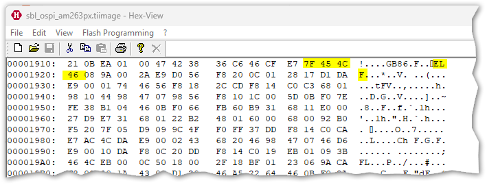

第一步是计算 SBL ELF 文件的起始位置在.tiimage 文件中。 我通过在.tiimage 中搜索魔术字来凭经验知道偏移值 (0x191D):
我的问题是、如何仅从脚本 (mcu_rom_image_gen.py) 或其参数知道或推导出值 0x191D (6429d)?

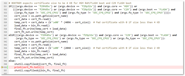

    没完全达到。  我们都 假设是 ELF (.out) 文件附加到证书中、但实际上是 附加到证书中的.bin 文件、因此 SBL 的 开头仍然不会以 ELF 幻数开头。
    我将“print (cert_fh.tell ())“添加到了“cu_rom_image_gen.py"中“中:
    这将显示值 1737:

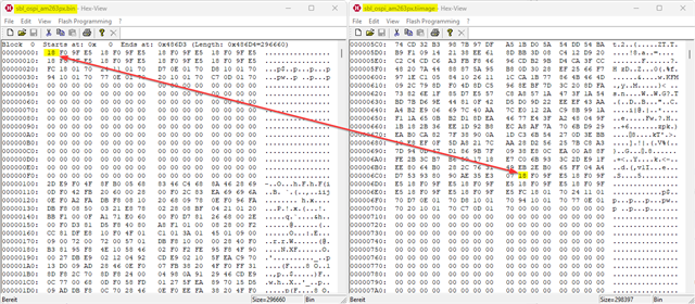

    在 1737 (0x6C9) 的 tiimage 中、我看到了.bin 图像的开头、其中包含熟悉的异常矢量代码:
    我不知道为什么 ELF 幻数出现在.tiimage 中、但我想现在无关紧要、因为这并不表示 SBL 程序的启动。
    现在我的问题略有改变:
    RBL 将.tiimage 中从 0x6C9 开始的 SBL 程序复制到 0x70002000。  RBL 如何知道 SBL .bin 映像的第一个字节在.tiimage 中的位置? 我们 根据经验知道偏移是 0x6C9、但 RBL 如何知道/解决该问题? 我 想在应用中使用相同的逻辑。

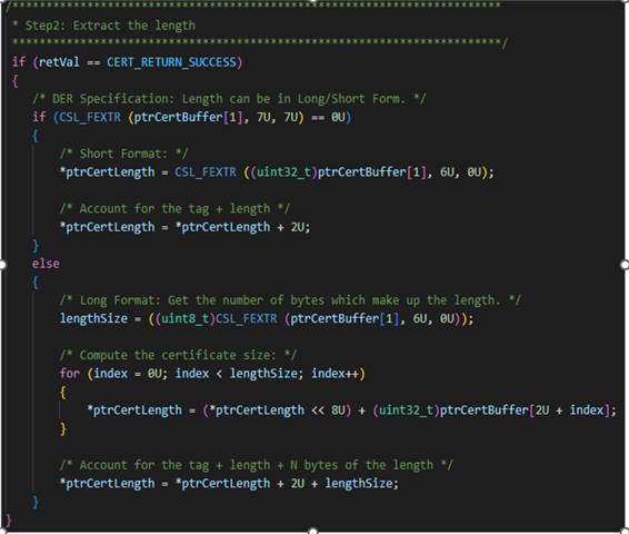

    您好、
    SBL TII 映像是“sbl_cert +sbl_binary“、即 certificate 后跟 sbl_binary“、因此查找 certLength 会给出“sbl_binary"映像“映像的起始地址“
    RBL 使用以下逻辑查找 SBL_CERT 长度、其中 ptrCertBuffer[0]证书的第一个字节和  ptrCertBuffer[1]是第二个字节…… 等
    另请参阅示例。
    查找 certLength 的参考代码:
    示例:
    “0x7C068230"是“是 tiiImage 的第一个字
    ptrCertBuffer[0]= 0x30 -> DER 标签
    ptrCertBuffer[1]= 0x82
    长格式:
    lengthSize = 2;
    索引= 0
     *ptrCertLength = 0+ 6.
    索引= 1
    *ptrCertLength = 0x6 << 8 + 0x7C
    *ptrCertLength = 0x67C
