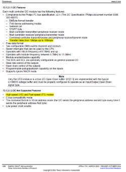

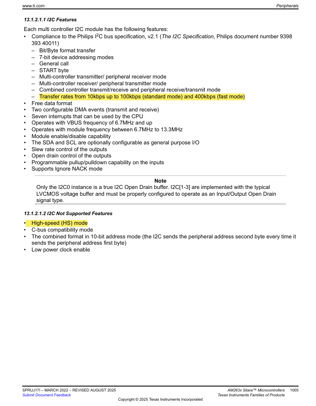

器件型号: AM2634
请查看并确认 AM2634 I2C 中对快速模式的支持。
在 TRM REV H (10 月 24 日)中、提到 AM2634 的 I2C 端口不支持“高速和快速模式“。
在 TRM REV I - 8 月 25 日中、提到 AM2634 的 I2C 端口不支持“高速模式“。
修订是否会影响 AM2634 的芯片制造、还是只会更改文档? 在修订之前购买的 MCU 是否支持快速模式 I2C?
    这只是旧版本中缺少的文档更新。
    底层芯片制造方式相同、 AM2634 始终支持快速模式 I2C。
