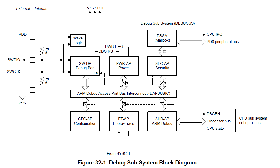

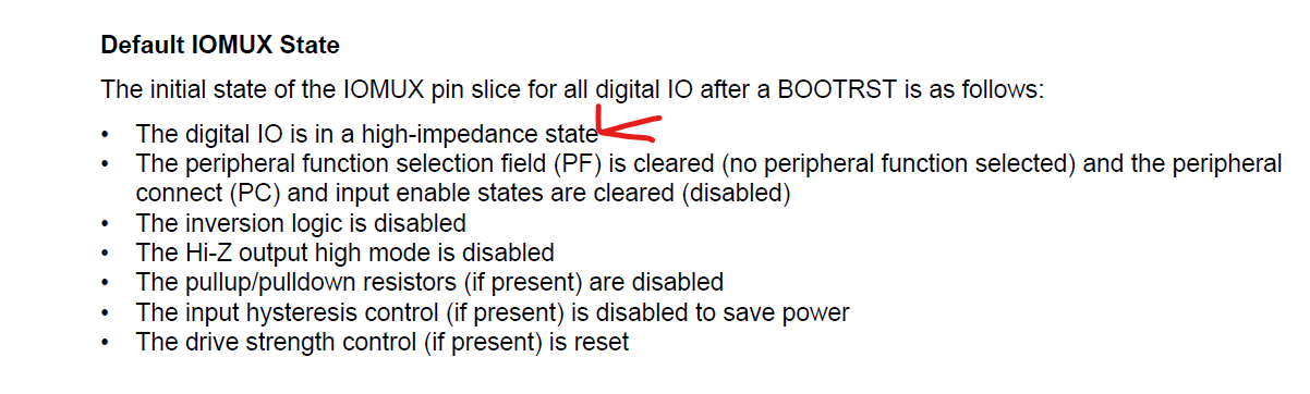

数字 IO 处于高阻抗状态
第 1995/2023 页
第 32 章调试、SWDIO/PA19、SWCLK/PA20
MCU 复位 PA19/PA20 哪种状态?
如何使用 PA19/PA20
哪个页面描述了复位所有引脚的状态?
例如一些 GPIO 复位=高阻抗 (hi-z)?
    在低电平逻辑下复位或保持 RESET 后、GPIO 状态为高阻态、
    SWD 端口具有内部上拉/下拉电阻、因此该电阻不会处于高阻态。
    如果要将 SWDIO 用作其他函数、可在初始化后手动配置它们。

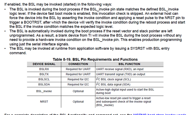

    BSL 配置 GPIO 引脚、哪个硬件引脚需要配置拉高或拉低?
    还是仅通过固件 BSL 配置、不需要 HAREWARD 引脚将 BSL 设置 为 MCU 进入闪存 ROM 运行?
    1.4.3.1 GPIO 调用
    引导加载程序支持在 BOOTRST 之后通过使用 GPIO 进行硬件调用。 更新 BSL 配置
    在中、NONMAIN 闪存包含 GPIO 调用的焊盘、引脚和极性定义。 器件
    由 TI 针对特定的 GPIO 和极性进行配置、但软件可以通过修改来更改此默认值
    NONMAIN 闪存中 BSL 配置中的 GPIO 引脚配置。
    如果 MCU 中没有任何程序、 BSL_invoke 需要拉低来运行程序?

    2.在低逻辑下复位或保持复位后、GPIO 状态为高阻态、我的请求(不包括 ADC 引脚)为  高阻态?
    在复位状态下、ADC 也会复位、IO 也处于高阻态。

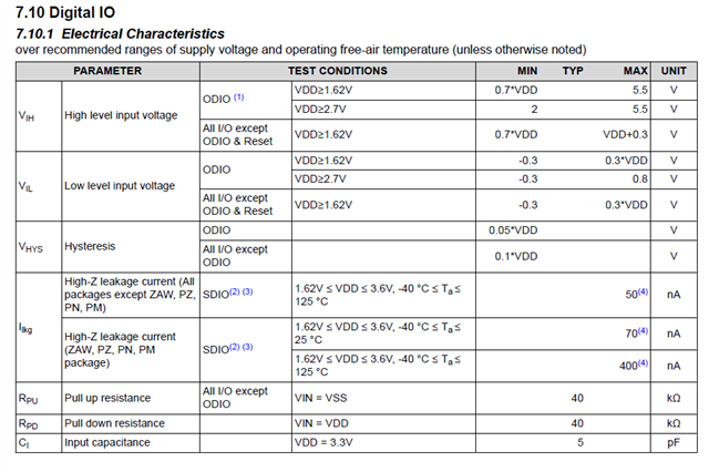

    3.reset  处于 HiZ 状态时、GPIO 哪个 MΩ?ADC 在哪个 MΩ?
    此器件没有规格。
    模拟通道多路复用器直接连接到 IO、因此与 IO 不连接到任何模拟外设相比、阻抗应略有不同、但不会有太大差异。

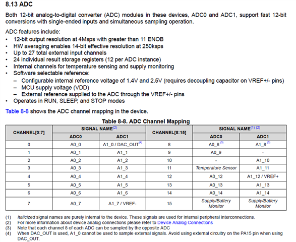

    您可以参考数据表 https://www.ti.com/lit/ds/symlink/mspm0g3519.pdf
    7.10.1 电气特性- Ilkg
    (2) 漏电流是在将 VSS 或 VDD 施加到相应引脚的情况下测量的、除非另有说明。
    (3) 单独测量数字端口引脚的漏电流。 为输入选择端口引脚、并且上拉/下拉电阻器被禁用。
    (4) 此值用于 SDIO 不与任何模拟输入进行多路复用。 如果 SDIO 与模拟输入进行多路复用、则漏电流会更高。

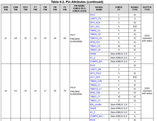

    4.bsl 配置 GPIO 引脚、哪个硬件引脚需要配置拉高或拉低?
    在引导代码期间、默认 BSL 引脚为 I2C PA0 PA1、UART PA10 PA11
    并调用检测引脚 PA18
    5.如果 MCU 中没有任何程序、则 BSL_invoke 需要拉低来运行程序?
    PA18 是默认调用引脚、需要为 PA18 添加一个下拉电阻、确保在引导期间、PA18 = 0、M0 不会进入 BSL、直接运行到闪存代码中。
    您可以从 LP-MSPM0G3519 用户指南中获取参考原理图电路。
