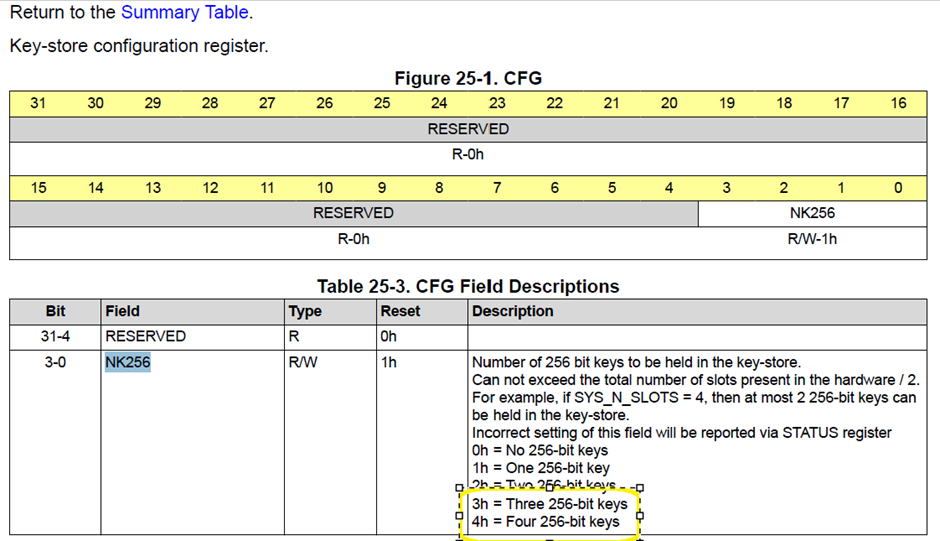

   2. NK256 字段含义
     文档指出两个 256 位密钥是最大配置。
     问题 2: 那么、在密钥库配置中、NK256 值 0x03 和 0x04 的意义是什么          注册?

    第二个问题:
    这仅表示仍可以配置能够管理四个 256 位密钥的器件。
