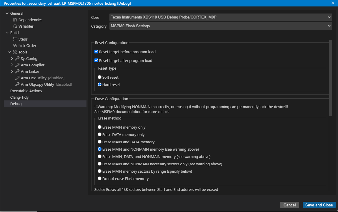

  3. 打开 Debug Configurations→erase configuration:erase main and NOMAIN memory。
  5. 从 CCS 刷写。

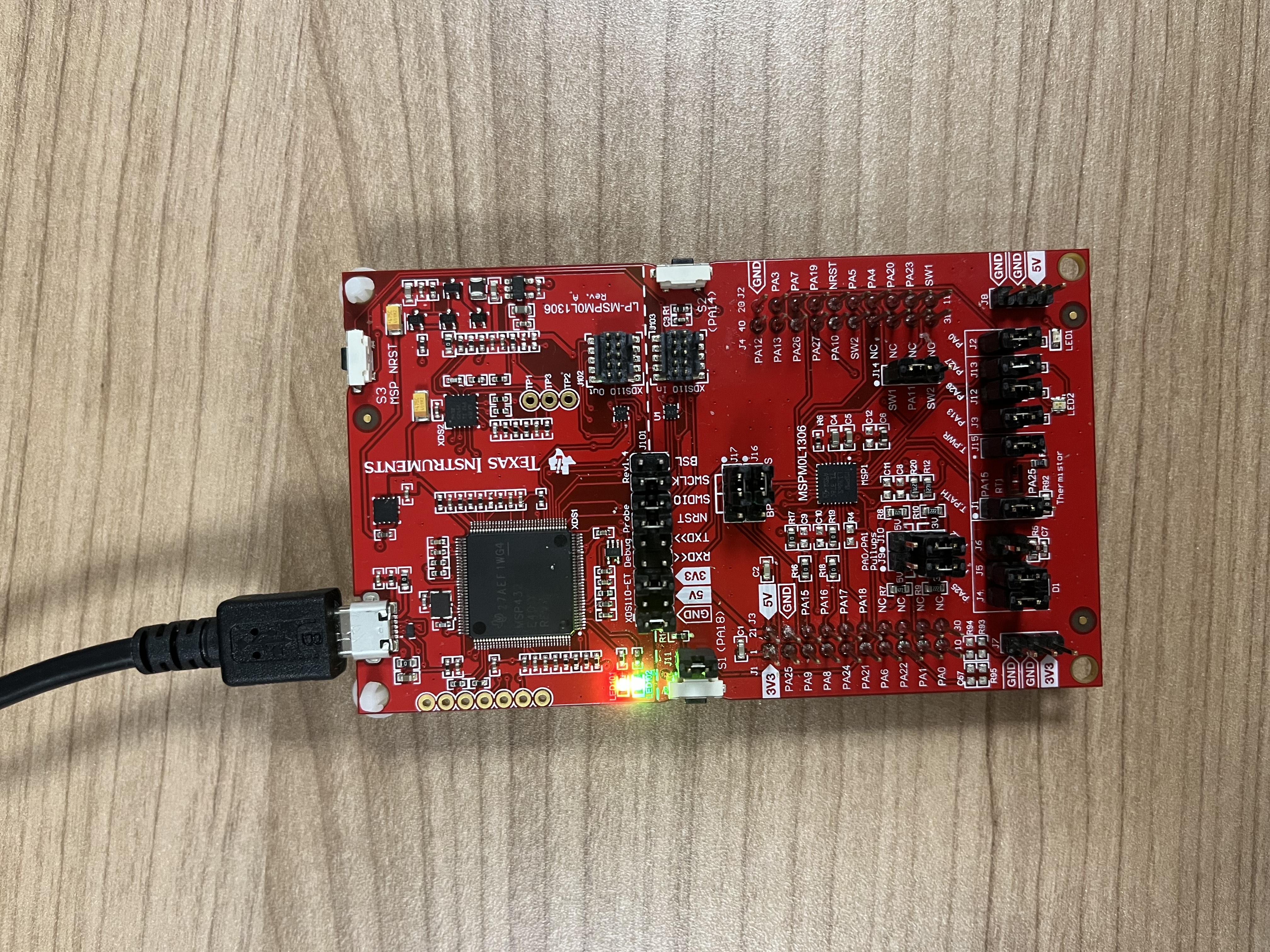

    以下是我的硬件设置:

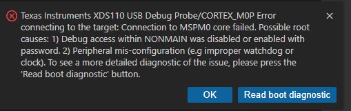

    您能否分享 CCS 输出的完整错误日志? 此外、在 CCS 中失败后、您能否检查存储器位置以查看它是否无法将预期代码加载到器件中?
    Diego Abad
    尊敬的 Diego Abad:
    这是 Debug Output 中的完整错误日志。
    失败后、我尝试在 Memory Browser 中使用从地址 0x1000 开始的 UniFlash 来检查存储器位置(对于演示代码,如果我理解正确,辅助 BSL 起始地址应为 0x1000)。 看起来闪存成功、因为内存地址 0x1000 处有数据。 以下是 Memory Browser 的屏幕截图:
    在 CCS 失败(最新版本 20.3.1)后、我尝试停止或暂停刷写过程、但 CCS 冻结、不得不重新启动。

    我和我的团队进行了交谈、虽然代码实际上加载到器件中并且可以按预期运行、但您看到的 CCS 并不应该中断。 我将提交一个 TT 来解决此问题。
