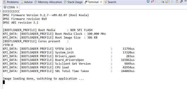

根据此 LP-AM243:在 LP-AM2434 中发送更多数据包时拒绝服务 — 基于 Arm 的微控制器论坛 — 基于 Arm 的微控制器 — TI E2E 支持论坛、 我无法禁用引导加载程序。 您能给出指定的文件夹位置吗?
Yashaswini
    大家好、我按如下所示更改了 SBL OSPI、并尝试刷写我们的定制电路板
     刷写后、我收到下面显示的 UART 日志、并尝试 使用 192.168.1.1 ping 我们的定制器件、器件正在响应、但当我刷写 LP-AM2434 时、它在 UART 日志中显示 IP 地址。
    尊敬的  Yashaswini:
    如  LP-AM243 中所述:在 LP-AM2434 中发送更多数据包 时拒绝服务,您是否尝试使用 SDK 9.2 中的 SBL OSPI 映像? 它是否正常工作? SBL OSPI 映像可位于: /mcu_plus_sdk/tools/boot/sbl_prebuilt/am243x-lp/sbl_ospi.release.hs_fs.tiimage
    Pourya
    你好 Pourya
    我使用了 SDK 9.2 中的 SBL OSPI 映像。 我也可以刷写、但刷写应用程序后的 UART 日志是我分享的。
    为什么显示日志? 它显然应该 显示 IP 地址和版本、对吧?

    我尝试了简单应用“Hello World“  、并 打印 UART 消息。 但当我使用以太网 IP 示例代码时,它不打印 IP 地址和版本(如前所述)。
