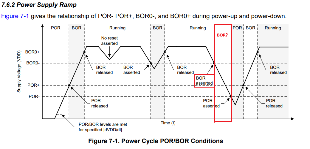

器件型号: MSPM0C1103
尊敬的团队:
在图中、我认为红色时序是 BOR 状态。
我的理解是否正确?
松冈诚二郎
    您好 Seijiro-san、
    是的、我同意大家的看法、这是 BOR 状态。 我认为这是我们 TRM 的编辑错误。 让我再次检查内部情况。
