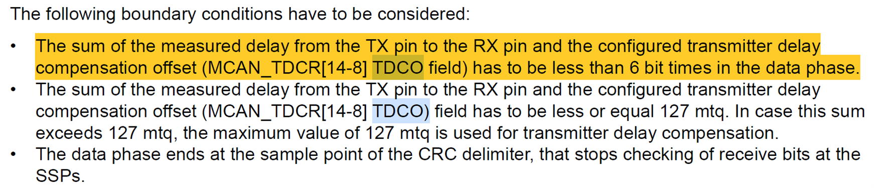

    根据我的理解、TDCO 对任何与应用和收发器延迟有关的事情都一无所知。 TDCO 会添加到 TDCV、即测得的延迟。 因此、TDCO 仅用于在接收位内设置采样点。 其设置为 6、在 CAN 上有一个 80MHz 时钟、这意味着为 75ns。 总线速度为 5Mbit 时、其中一个位为 200ns。 采样率为 37.5%。 正常采样点设置为 70%–90%、以避免在位开始时出现振铃。 所以它仍然不清楚为什么你选择 37.5%。 在此刻,这似乎更像是猜测,而不是一个明智的选择对我来说。

    很抱歉晚才回复。 正如您所说的、正常采样点应该是 70-90%。 但 SSP 没有设置此类限制。 每个位无需具有 SSP 点。 TRM 指定 SSP 点应在数据阶段少于 6 位时间、这意味着 SSP 的唯一限制是该点应每 6 位至少放置一次。
    您计算出的 TDCV 值为 23。
    can clk : 80MHz
    每个 quant 为 25ns
    对于数据比特率:
    - Prop Seg 是 2
    -阶段 1 是 3
    - Phase Seg2 为 0
    因此、每个位为 6quanta (1+2+3)、1 用于 SYNC 段。
    TRM 提到、TDCV+ TDCO 值应小于数据阶段的 6 位时间。
    因此、TDCO+TDCV 最高可达 6x6 -> 36quanta。
    TDCV 不断变化、由收发器决定。 TDCO 应小于 13。 将其设置为 13 是不安全的、因为 TDCV 可能会出现尖峰并可能导致位错误。 因此、当 TDCV 为 23 时、6 觉得是一个给 TDCO 的安全值。
    上面是 TRM 的屏幕截图。
