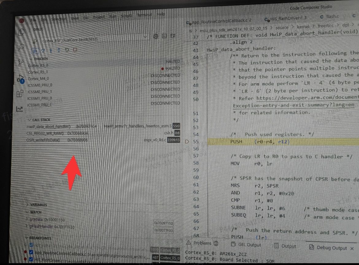

尊敬的专家:
美好的一天! 我要找客户。
我的客户使用自己的电路板开发 AM261。 他们将调用函数函数 OSPI_writeFifoData () int 他们的代码。 他们在使用构建配置构建代码时发现了这一点 “调试“ 、它可以在调试代码时很好地运行闪存。 但在他们使用构建配置构建代码时 “释放“ 、CPU 将跳至 Hwip_data_abort_handler 。
在跳转到 Hwip_data_abort_handler 之前、它在 CSL_REG32_WR (indAddr、*srcPtr) 上运行。 此问题将发生在地址 0x880000 上、长度为 256 字节。
您能帮助检查导致 CPU 跳转到什么位置吗 Hwip_data_abort_handler 当执行 OSPI_writeFifoData () 时? 函数 OSPI_writeFifoData () 上的“release"和“和“debug"之间“之间有何区别

    尊敬的 Kita:
    感谢您报告此问题。 您描述的行为 — 代码在何处工作 调试 但在中失败 提供 带有数据中止异常的模式 — 通常由以下问题之一引起:
    1.内存对齐问题:
    此CSL_REG32_WR(indAddr, *srcPtr)操作需要正确对齐存储器。 在释放模式下、编译器优化可能会改变数据的访问方式。
    • 检查: 确保srcPtr指向 32 位对齐的存储器
    • 解决方案: 使用适当的对齐属性声明源缓冲区: __attribute__((aligned(4)))
    2.编译器优化问题:
    释放模式支持可能影响内存访问模式的积极优化。
    • 检查: 回顾编译器优化级别 (-O2、-O3)
    • 解决方案: 尝试将缓冲区标记为volatile或暂时降低优化级别

    您能否尝试解决上述编译器优化和内存对齐问题、并告诉我问题是否仍然存在? 这将有助于我们缩小根本原因的范围并提供更有针对性的援助。
    请尝试上述建议并分享您的发现。
